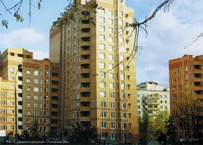

Существенное влияние на удельные теплопотери в жилых и общественных зданиях оказывают их объемно-планировочные решения и, в частности, соотношение площади ограждающих конструкций к общей площади зданий, соотношение площади оконных проемов к площади наружных стен, конфигурация зданий в плане, размещение их на рельефе и относительно стран света.
Рекомендуемые решения:
• Переход на проектирование и строительство ширококорпусных жилых домов с сокращением на 20–30% удельной площади ограждающих конструкций на квадратный метр площади жилья (рис. 1).
• Использование ширококорпусных домов при вторичной застройке реконструируемых кварталов, в том числе с возведением ширококорпусных домов вторичной застройки  на месте существующих двух-пятиэтажных домов без их сноса, но с одновременной реконструкцией и продлением жизненного цикла до уровня новых зданий.
• Возведение мансардных этажей на существующих зданиях с ограждающими конструкциями повышенной теплозащиты, соответствующей второму этапу норм “Строительная теплотехника”, исключая тем самым сверхнормативные потери тепла через покрытия реконструируемых зданий.
Ширококорпусный 17-этажный дом
