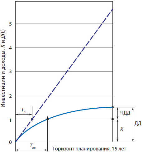

Срок окупаемости инвестиций Ток, даже рассчитываемый с учетом дисконта будущих доходов, не может являться исчерпывающим показателем, поскольку весьма отдаленно отражает конечную эффективность. Это иллюстрирует потоковая диаграмма инвестиций (рис. 1), построенная для К = 1, Т = 15 лет, номинального дохода Д = 0,37 и усредненной нормы дисконта1 r = 0,25.
Тем более неприемлем бездис­контный срок окупаемости Т0, который хорошо вписывался в линейное представление об инвестиционных процессах в плановой экономике, далекое, однако, от реальности. Этот срок также показан на диаграмме (рис. 1), наряду с воображаемым линейным наращением доходов. Од­нако многолетняя традиция применения понятия «срок окупаемости» и в настоящее время сохраняет у проектантов веру в значимость и объективность этого показателя, оно уже обрело некоторый сакральный смысл в качестве непреходящего мерила эффективности капитальных вложений.

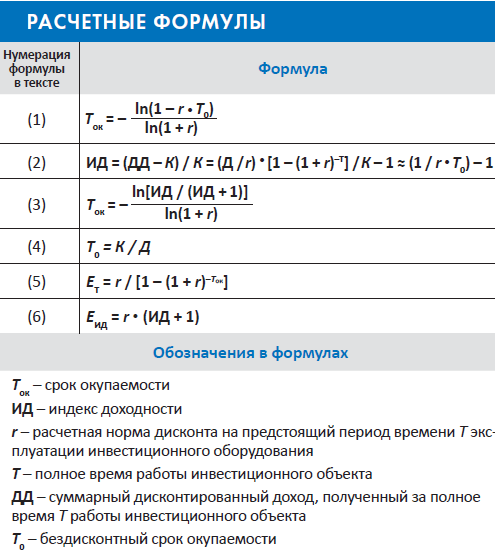

Для оценки срока окупаемости Ток и индекса доходности ИД существуют формулы (1) и (2) (см. расчетные формулы). В них берется суммарный дисконтированный доход ДД, полученный за полное время работы инвестиционного объекта (рис. 1), и бездисконтный срок окупаемости Т0, отражающий определенную преемственность линейной и нелинейной модели.
Используя параметр Т0 в (1) и (2) в качестве связующего звена, получаем нужную взаимозависимость величин Ток и ИД в виде (3).

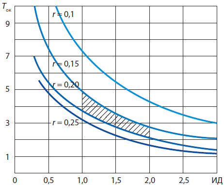

Соотношения между сроками окупаемости инвестиций и их индексами доходности (рентабельностью), построенные по формуле (3), приведены на рис. 2.

Расчетная норма дисконта r на предстоящий период времени Т эксплуатации инвестиционного оборудования может быть сформирована экспертным путем. Например, по схеме «рупора», учитывающей следующие варианты развития оте­чественной экономики:

Уже упомянутая бездисконтная величина плановой экономики Т0 теперь играет нужную вспомогательную роль (см. формулу (4)) – дает первое представление об эффективности инвестиций (рис. 1) и участвует в расчетных рыночных формулах (1) и (2).
Анализируя соотношения между сроками окупаемости инвестиций и их индексами доходности (рис. 2), мы можем сделать вывод, что в ближайшие 10–15 лет область приемлемых по эффективности инвестиций (заштрихована) определяется следующими пределами: 0,15 ≤ r ≤ 0,20
и 1 ≤ ИД ≤ 2.
При желании все-таки нормировать срок окупаемости Ток (при сравнении технически равноценных вариантов планового строительства или при рассмотрении «непрерывных» инвестиций) эта величина не должна превышать 4 лет.
Уместно напомнить, что при использовании в расчетах функции приведенных затрат (при большом числе сравниваемых технически равноценных вариантов или при «непрерывных» инвестициях) коэффициент эффективности инвестиций вместо привычного планового значения Ен = 0,125 следует рассчитывать по формулам нелинейной модели инвестиций [3–5]. Так, при нормировании Ток формула имеет вид (5), а при нормировании ИД – (6) (см. расчетные формулы).

1. Основными показателями экономической эффективности долго­срочных инвестиций являются величины ЧДД и ИД, при этом нормировать следует значение ИД ≥ 1 в случае попарного сравнения технически равноценных вариантов или при «непрерывных» инвестициях.
2. При желании ориентироваться на сроки окупаемости Ток нужно иметь в виду, что значение ИД ≥ 1 обеспечивается лишь при Ток ≤ 4 года. При нормировании Ток ≥ 6 лет инвестиции в большинстве случаев вообще не окупаются, то есть ИД ≤ 0.
