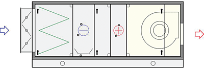

Стандартная система
Стандартная система
Стандартная система с одним ротором

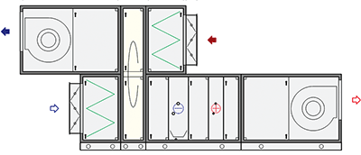

Система двойного колеса – Twin Wheel System
Для систем, где необходимы и осушение воздуха, и повторное нагревание (охлаждающие балки), и предназначена Twin Wheel System. Система не только позволяет решить вопрос по нагреву воздуха, но и уменьшает нагрузки на охладители практически наполовину.
Twin Wheel System состоит из охлаждающей батареи (калорифера) и двух роторных теплообменников, первый адсорбционного типа, а второй обычный (неадсорбционный).
В летнее время, зная, до каких значений (достаточных для осушения воздуха) необходимо понизить температуру свежего воздуха в охлаждающей батарее, можно точно рассчитать условия повторного нагревания воздуха в обычном роторе.
Во время повторного нагревания приточного воздуха в роторе неадсорбционного типа холод передается удаляемому воздуху, который затем направляется на адсорбционное колесо. Это колесо осуществляет предварительное охлаждение поступающего воздуха и к тому же осушает его, т. е. приточный воздух и охлаждается, и осушается перед охлаждающим калорифером.
Как результат, потребность в холоде на калорифере уменьшается на 30–50% по сравнению с обычными системами.

Соответственно, из-за второго обычного колеса нагревательная батарея не нужна. Twin Wheel идеальна при использовании системы охлаждающих балок и позволяет избежать проблем с влажностью/конденсатом.
Приведем пример: для потока 1 м 3/с общая нагрузка на охладитель снижается с 28 практически до 14 кВт, экономия составляет до 50% энергии. И еще раз отметим, что неадсорбционное колесо исключает необходимость нагревательной батареи в летнее время.
