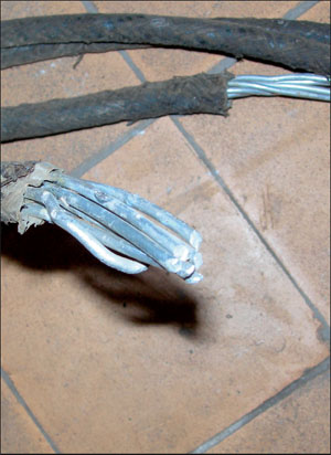

Отдельно выделены электроустановки жилых и административных зданий, а именно на жилые, как видно из справки МЧС, приходится наибольший рост возгораний. К основной причине электровозгораний можно отнести несоответствие требованиям сегодняшнего дня мощностных характеристик электроустановок и применение алюминия в качестве проводника (рис. 1) в основной части жилого фонда – электроустановках до 2001 года создания.

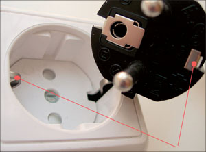

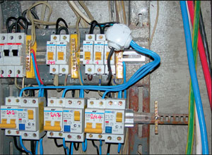

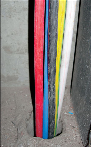

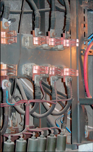

Действующая редакция Правил устройства электроустановок (ПУЭ) требует приведения всей электроустановки жилого или административного здания при ремонте до уровня требований сегодняшнего дня. В Москве, например, при плановом капитальном ремонте электроустановок в жилых здания постройки прошлого века производится замена старой алюминиевой электропроводки на медную, замена устаревшего защитного и щитового оборудования, изменение системы заземления (5-жильная TN-S / TN-C-S вместо 4-жильной (рис. 2)), увеличение расчетной  мощности до величины около 10 кВт на квартиру. Следуя здравому смыслу, московские ремонтные компании устанавливают нулевой и заземляющий проводник из меди с площадью сечения не меньше, чем у фазных, а иногда и большего номинала. Все, что могут сделать с электропроводкой «до счетчика» ремонтники, как правило, делают (рис. 3). А вот участок «после счетчика» является зоной ответственности собственника квартиры, участок относительно неприкосновенный. Следует признаться, что установка устройств защитного отключения (УЗО), рекомендованная ПУЭ, крайне благоприятна в смысле снижения риска получения потребителем электротравм. Однако полной отдачи от УЗО в этом смысле не приходится ожидать до тех пор, пока в цепях у потребителей не будет установлен третий, заземляющий проводник. К настоящему времени подавляющее число бытовых розеток на рынке, а равно и пользовательского оборудования оснащены разъемами с третьим, заземляющим контактом (рис. 4). Городские службы, как видно из примера выше, оснащают здания 5-жильной современной системой электроснабжения и устанавливают за свой счет УЗО (рис. 5). Остается самая малость: заменить алюминиевую электропроводку после счетчика на современную медную с заземляющим проводником.
