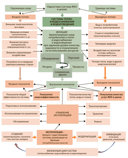

Системотехническая модель входных-выходных потоков, адаптированная к инженерным системам ЖКХ
Должна быть срочно, в течение нескольких месяцев, разработана и утверждена правительством РФ новая стратегия ЖКХ. Мобилизационное управление не терпит простоев, а требует повышения обоснованности ОТР и сокращения времени их принятия, что возможно только при использовании средств системного подхода и системного анализа. Напомним, что классическим случаем такого подхода считается, например, план ГОЭЛРО. С тех времен у нас накоплен большой опыт решения сложных задач, шло и продолжается развитие методов анализа и синтеза систем.
Не меньшее внимание данному направлению уделяют и наши западные партнеры. В последние десятилетия на системных принципах были построены, например, все стандарты менеджмента международной организации по стандартизации (ISO). Понимание способов решения перечисленных проблем облегчает адаптированная к системам ТС, ВС и ВО известная системотехническая модель входных-выходных потоков [2] (см. рис.). В ней представлены все основные составляющие, элементы и связи организации процессов тепловодоснабжения и водоотведения.

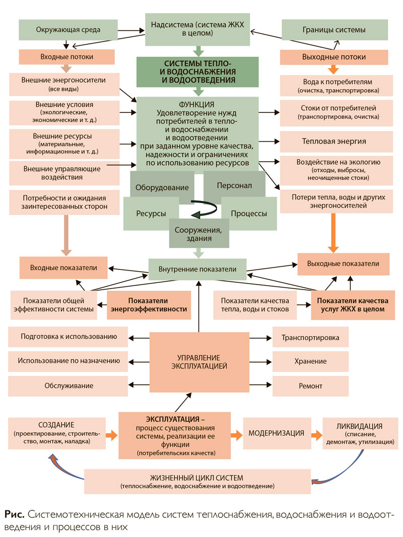

Рис. Системотехническая модель систем теплоснабжения, водоснабжения и водоотведения и процессов в них |

В соответствии с этими закономерностями системное управление (см. рис.) должно осуществляться в координатах:
- внутреннего пространства структуры систем ТС, ВС и ВО, сформировавшихся в сложные инженерные комплексы (ИК);
- внешнего пространства окружающей среды и надсистемы ИК;
- связанных во времени этапов жизненного цикла ИК.
