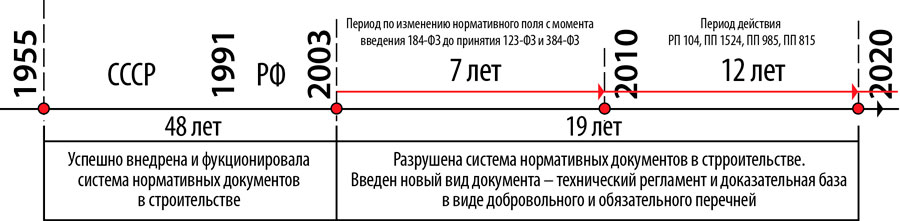

Реформа нормативно-технической базы в строительстве. Перспективы развития
После принятия Федерального закона от 30 декабря 2009 года № 384-ФЗ «Технический регламент о безопасности зданий и сооружений» (далее – Закон № 384-ФЗ) в федеральный закон2 № 184-ФЗ внесена статья, где предусматривается, что особенности технического регулирования в области обеспечения безопасности зданий и сооружений устанавливаются Законом № 384-ФЗ, а ранее утвержденные строительные нормы и правила признаются сводами правил, которые в дальнейшем подлежат актуализации.
Правительству поручалось утвердить перечень стандартов и сводов правил (их частей), применением которых на обязательной основе обеспечивается соблюдение требований указанного регламента, а Росстандарту – перечень стандартов и сводов правил, применяемых с той же целью на добровольной основе. Но по факту издавались и издаются постоянные уже постановления правительства, действующие по принципу «обязательно-добровольно». Именно в таких документах3, как Распоряжение Правительства РФ 1047-р и постановления Правительства РФ № 1521, № 985, № 815, заложена основная причина выхолащивания, потери целостности сводов правил (актуализированных СНиП, СП) как нормативных документов. В результате разрушается проектное дело.
Концепция совершенствования системы технического регулирования и оценки соответствия в строительстве
Рассмотрим очередной проект Концепции совершенствования системы технического регулирования и оценки соответствия в строительстве 4(далее – Концепция). Ее основная цель – это «обеспечение в том числе инструментами и средствами технического регулирования реализации национальных целей и задач, установленных Президентом Российской Федерации в Послании Федеральному Собранию Российской Федерации от 21 апреля 2021 года…».
Далее перечислены задачи Концепции:
  • «до 2024 года сокращение сроков внедрения новых материалов и технологий в строительстве, в том числе значительное снижение сроков реализации инвестиционно-строительных проектов путем сокращения административных процедур и обновления нормативно-технических требований при строительстве… за счет усиления персональной (имущественной, административной или уголовной) ответственности специалистов, участвующих в разных инвестиционных этапах… руководителей, а также ГАПов и ГИПов проектных организаций, экспертов организаций экспертизы, авторского надзора, технического надзора заказчика, ответственного лица организации, осуществляющей строительство и строительный контроль, контрольных и дисциплинарных органов саморегулируемых организаций в строительной сфере, государственного строительного надзора, государственных и муниципальных разрешительных органов»;
  • в период 2022–2030 годов оптимизация структуры нормативной базы и системы управления техническим регулированием, с учетом вышеназванных приоритетов, включая сокращение административных процедур до минимального значения, оптимизация соотношения количества обязательных и добровольных требований в строительстве при безусловном обеспечении требований безопасности зданий и сооружений для достижения целей и задач правительственной стратегии «Агрессивное развитие инфраструктуры».
То есть еще 8 лет продолжится строительство по принципу «обязательно-добровольно» и подготовка специальных технических условий (СТУ) по закону, а именно – на пункты СП, которые правительство само сделало обязательным (Постановление Правительства РФ № 815, далее – ПП № 815). А для чего оно их такими делало? Ведь и добровольные СП (по перечню документов5), и обязательные пункты СП (по ПП № 815) выполняются в поддержку Закона № 384-ФЗ?!
