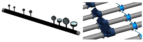

Прежде всего стоит обговорить уровень проработки семейства. Среди создателей BIM библиотек пока что не устоялось какой-то постоянной традиции, поэтому семейства разных производителей могут сильно отличаться по уровню детализации. Наряду с весьма детально проработанными манометрами одного из крупных производителей КиП можно обнаружить угловатые модели трубопроводной арматуры из библиотеки других авторов, где едва угадывается настоящий внешний вид изделия.
Но не будем спешить обвинять авторов второй библиотеки в недостаточном внимании к графической части проекта. Фотореализм нужен не везде и не всегда, а сложные модели повышают нагрузку на систему. Нам же стоит определиться с тем, что мы хотим видеть от семейства приварных фланцев.

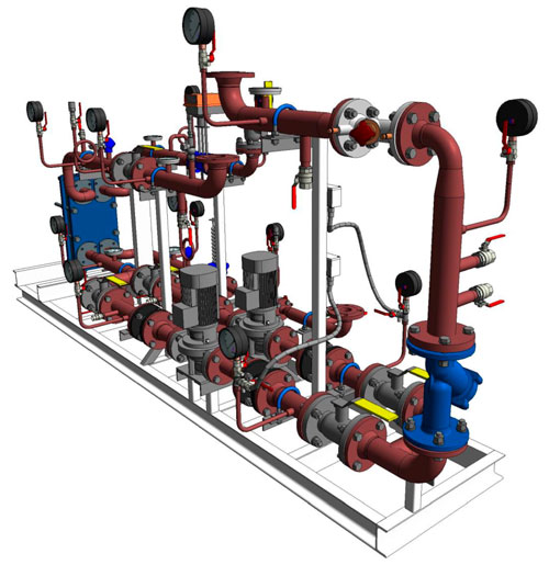

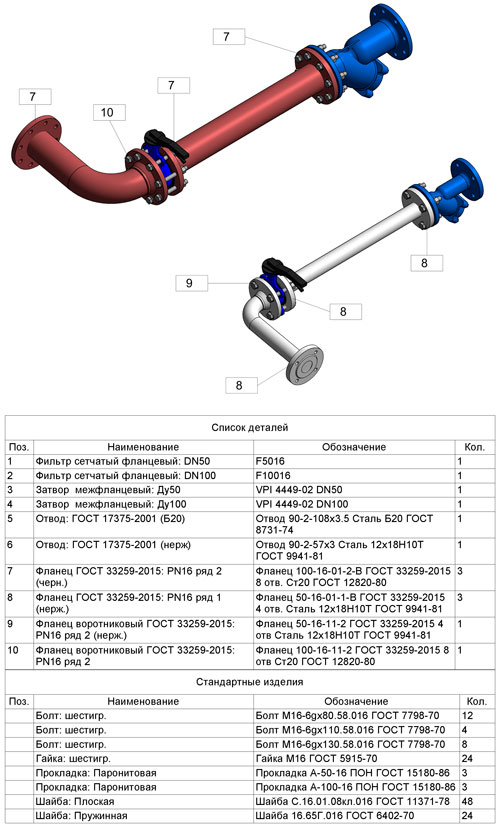

На рисунке выше показан пример сборки с нашими семействами фланцев. Отметим, что семейства для фильтров и затворов дисковых мы тоже разработали сами, не прибегая к библиотеке производителей, с целью добиться желаемого уровня визуализации изделий в Revit.
Как видно из графики и из спецификации, программа различает фланцы по материалу, номинальному давлению и ряду исполнения (1 и 2). Эти свойства фланцев указываются в параметрах типа, а условный диаметр фланца – это параметр экземпляра.
В наших семействах плоских и воротниковых фланцев создано по 4 типоразмера, что полностью покрывает наши потребности: ряд 1 и ряд 2, чёрные и нержавеющие, для PN16.

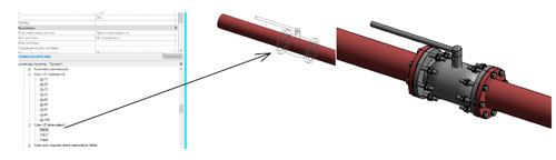

Если фланец указан в трассировке трубы, то при размещении арматуры на трубу фланцы добавляются автоматически:

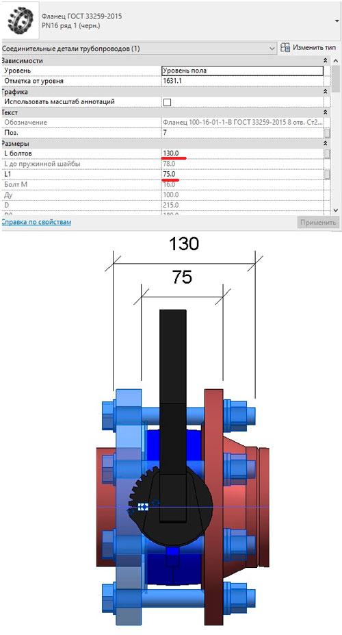

После построения необходимо выделить фланцы и на панели свойств указать желаемую длину болтов, а также измерить по месту и указать в параметрах экземпляра длину L1 (см. рис.)
Заметим, что на примере, указанном выше, крепёж учтён только у плоского фланца. В воротниковом фланце убрана галочка с параметра «Учитывать крепёж». Галочка «Учитывать прокладку» стоит у обоих фланцев, так как они обе в данном случае нужны для межфланцевой арматуры.
В плоском фланце (тип 1) дополнительно можно указать параметр «от края трубы до зеркала», который определяет, насколько глубоко труба заходит во фланец, вернее – сколько она не доходит до зеркала фланца. По умолчанию этот параметр равен 3 мм. Это также видно на рисунке выше, где коннекторы плоского фланца расположены на расстоянии 3 мм.
