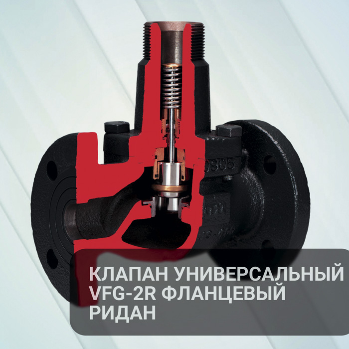

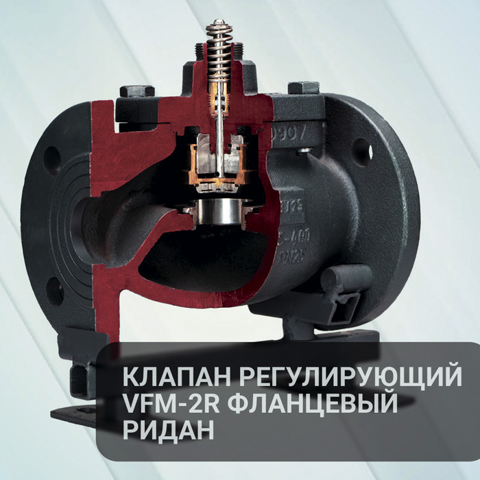

В Лешково сосредоточено производство широкой номенклатуры решений: балансировочные клапаны, шаровые краны, блочные тепловые пункты, распределительные узлы и другие изделия. На этой же площадке выпускается регулирующая арматура – клапаны VFM-2R (DN 15–50 мм, производство с 2021 года) и VFG-2R (DN 15–50 мм, с конца 2025 года).
Запуск линии VFG-2R стал возможен благодаря модульности и преемственности оборудования – потребовалось дооснастить линию производства VFM-2R без изменения основной технологической цепочки, которая успешно функционирует более пяти лет. Конструкция корпуса стала универсальной для обоих типов клапанов с увеличенным условным давлением PN25. В ближайшее время планируется расширение типоразмерного ряда до DN 100 мм за счет единой конструктивной базы и общей технологической платформы.

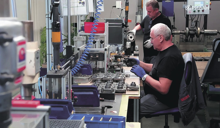

На подмосковном производстве «Ридан» – собственный парк станков с ЧПУ. На них изготавливаются критически важные внутренние компоненты: штоки, конусы, поршни и седла. Именно эти детали определяют ресурс, герметичность и точность работы арматуры. Производство ведется из сырой заготовки с полным циклом механической обработки и многоступенчатым контролем качества, в том числе готового изделия по пяти параметрам (прочность, внешняя и внутренняя герметичность, залипание штока, качество покраски).
Все регулирующие клапаны проходят тест на 100 000 циклов на ресурсном стенде, что подтверждает заявленный срок службы – 10 лет.
Чугунные корпусы закупаются у российских поставщиков, прошедших внутренний аудит, чья продукция проходит 100 %-ный входной контроль ОТК. Это осознанное решение: развертывание полного металлургического цикла на своей площадке экономически неоправданно, поэтому четко отделено «грязное» литейное производство от «чистых» высокоточных операций. Однако изготовление внутреннего регулирующего узла, финальная обработка штоков, сборка, покраска и испытания происходят на площадке «Ридан». Именно эти операции создают основную добавленную стоимость и определяют высокое качество изделия, которое выходит с завода в Лешково.
