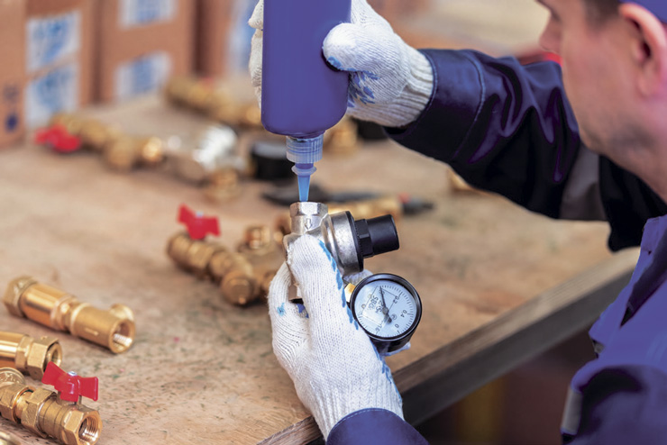

Перед началом испытаний все образцы были собраны по единой методике. Герметик наносился на 2–3 витка резьбы, после чего соединения выдерживались при температуре 20 °C в течение трех часов для завершения процесса полимеризации.

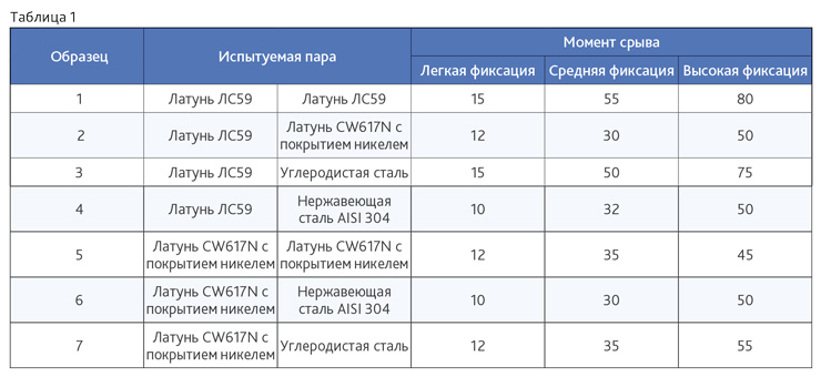

После выдержки была проведена гидравлическая опрессовка первой партии образцов давлением 20 бар в течение 20 минут для подтверждения отсутствия протечек и корректности сборки. Затем при помощи динамометрического ключа был измерен момент страгивания каждого соединения (табл. 1).
Результаты испытаний показали, что характеристики соединений зависят не только от типа используемого герметика, но и от материала резьбовой пары.
При соединении деталей из латуни ЛС59 и углеродистой стали наблюдалась быстрая фиксация герметика – в среднем 1–2 минуты. Одновременно были получены высокие значения момента страгивания, соответствующие заявленным характеристикам используемых составов.
Совершенно иная картина наблюдалась на соединениях с никелированной латунью и нержавеющей сталью. Время первоначальной фиксации увеличивалось до 5–10 минут, а момент страгивания оказывался существенно ниже.
Полученные результаты позволили сделать вывод о существенном влиянии химической активности материала на процесс полимеризации анаэробного герметика.

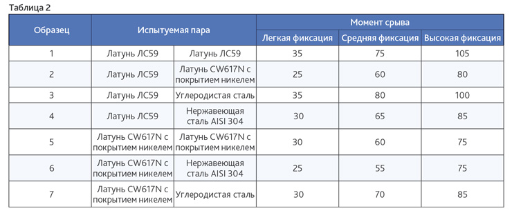

Для проверки данной гипотезы была проведена дополнительная серия испытаний с применением обезжиривателя и активатора анаэробного герметика.
Результаты испытаний при использовании активатора приведены в табл. 2.
Результаты испытаний показали, что для активных металлов применение активатора не оказывает существенного влияния на конечные характеристики соединения. В то же время для никелированной латуни и нержавеющей стали использование активатора позволяет значительно ускорить процесс полимеризации и обеспечить стабильно высокий момент страгивания.
