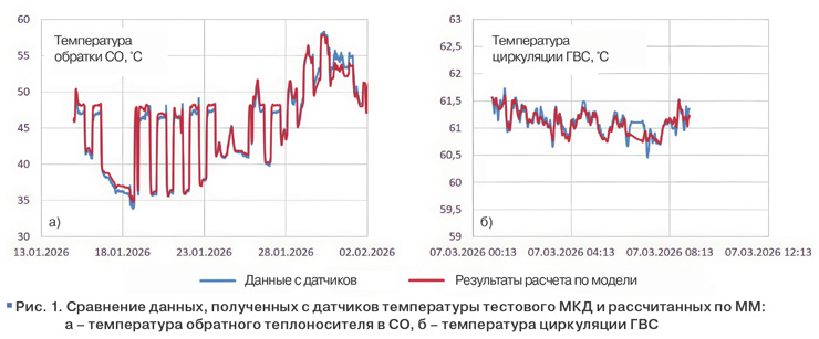

Отладка и проверка адекватности работы ММ осуществлена на действующем ИТП, установленном в тестовом МКД1 и на ряде других объектов2, подключенных к системе «Ридан Клауд» (Cloud-Control) [5], для различных схем присоединения систем отопления (СО) и схем ГВС.
Для получения всей необходимой для диагностики ММ информации элементы ИТП и других систем тестового МКД были оснащены набором дополнительных датчиков, обеспечивающих, в совокупности со стандартным набором датчиков, данные по:
- расходу теплоносителя и воды в системах СО и ГВС;
- температуре на вводе/выходе теплоносителя в первичном контуре СО для фиксации проблемы с недотопом от теплосети;
- температуре теплоносителя в характерных точках вторичного контура СО;
- температуре теплоносителя в теплообменниках и воды в стояках и циркуляционном контуре ГВС;
- давлению в системах СО и ГВС, в т. ч. до и после циркуляционных насосов и др.
Подключение ИТП к системе «Ридан Клауд» (Cloud-Control) позволяло дистанционно получать текущие показания и данные архива, осуществлять контроль и при необходимости дистанционное управление параметрами работы ИТП.

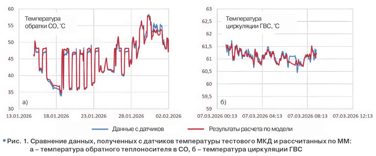

Показания дополнительных датчиков сравнивались с результатами расчета по ММ.
В качестве иллюстрации на рис. 1 представлено сравнение данных по температурам теплоносителя и воды соответственно в системах СО и ГВС, полученных с датчиков и рассчитанных по ММ.
Результаты сравнения свидетельствуют об их надежной сходимости (корреляции), что обеспечивает возможность использования разработанной ММ в алгоритмах диагностики и локализации отклонений в работе ИТП.

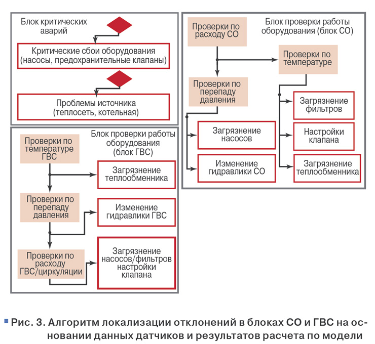

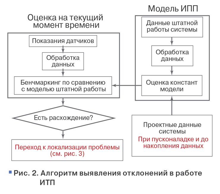

Алгоритм диагностики, выявления и локализации отклонений в работе ИТП
Алгоритм разработан с учетом использования информации с датчиков, установленных в ИТП [6, 7], и результатов расчетов по ММ для параметров, данные по которым отсутствуют или их невозможно получить по показаниям приборов и датчиков.
В качестве первоначальной оценки модель использует проектные данные, а в дальнейшем, по мере накопления информации, адаптируется под условия и историю эксплуатации объекта.
При анализе информации, поступающей с датчиков, учитывалась их точность. Проблемы нулевого или постоянного выходного сигнала, показаний с большим «шумовым» фоном и др. устранялись за счет проверки аномальных значений параметров в сочетании с фильтрацией данных. Согласно Алгоритму:
- отклонения параметров работы ИТП (температуры, давления, расхода) от значений, полученных по ММ для штатной работы ИТП, фиксируются при отклонениях параметра, превышающих точность датчиков. Принципиальная блок-схема алгоритма выявления отклонений представлена на рис. 2;
- локализация причин отклонения осуществляется путем последовательного анализа функционирования основных технологических блоков ИТП (теплосети, отопление, ГВС и т. п.) с использованием результатов расчетов модели. Вначале проверяются основные отклонения со стороны теплосети и такие критические аварии, как остановка циркуляционных насосов, неисправности предохранительных клапанов, т. е. неполадки, приводящие к потере работоспособности ИТП и к его остановке. Затем анализируются проблемы отдельных элементов ИТП, ухудшающих его работу. Принципиальная блок-схема алгоритма локализации отклонений представлена на рис. 3;
- компенсация (устранение) причин отклонений осуществляется дистанционным воздействием на оборудование (привод клапана, системы управления насосной группой, изменение настроек контроллера и др.) в пределах технических возможностей ИТП. При необходимости выдаются рекомендации по непосредственному воздействию сервисной службы (ремонт, замена и т. п.) на работу оборудования ИТП на объекте.

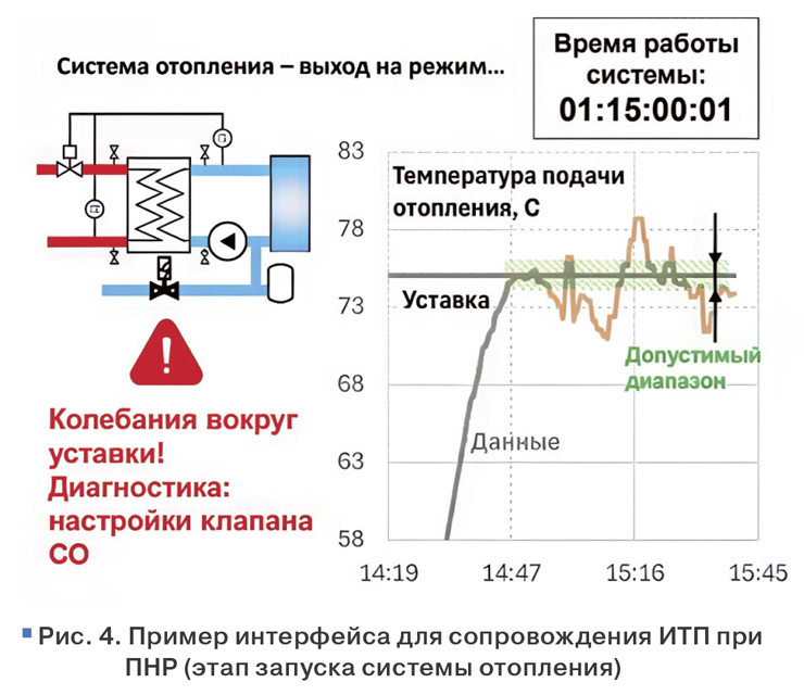

Этап пусконаладочных работ (ПНР)
При импорте проектной документации в ПО монтажные организации на этапе запуска смонтированного ИТП и первоначальных этапах его работы используют ПО с целью:
- оценки соответствия конструкции и результатов монтажа ИТП проектным решениям или регламенту производителя блочных тепловых пунктов (БТП) в случае их блочной поставки на объект;
- выявления нарушений в схемах подключения при подборе оборудования или его некорректной настройке;
- оценки соответствия основных показателей проектным решениям.
Разработанная ММ и интерфейс ПО позволяют сопровождать процесс ПНР, визуализируя его результаты и оповещая об отклонениях. На этапе диагностики ПО открывает диалог с пользователем для поиска причин отклонений.
Пример интерфейса программы для сопровождения ИТП на этапе ПНР приведен на рис. 4.
В данном примере проиллюстрирована визуализация данных на этапе запуска СО. По показаниям датчиков температуры можно контролировать выход на проектный режим, проверяя соответствие требуемым показателям, отсутствие или наличие колебаний вокруг уставок и диагностируя возможные причины отклонения или несоответствия.

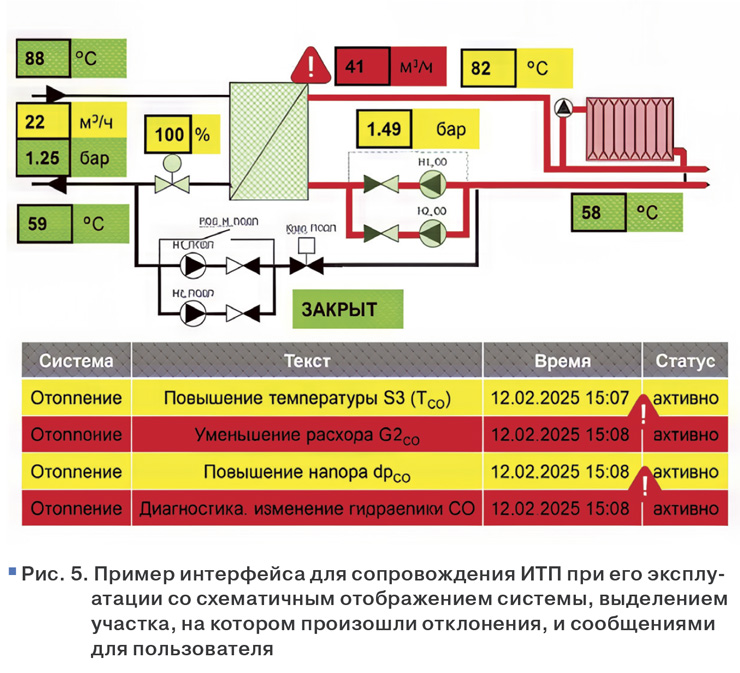

Этап эксплуатации ИТП
В ходе эксплуатации ИТП ПО дает возможность диспетчерской и сервисной службам производить оценку качества его функционирования путем выявления отклонений и сбоев в режиме реального времени, в т. ч. с использованием архивных данных.
В случае обнаружения отклонений ПО в автоматическом режиме оповещает операторов соответствующих служб о проблемах в работе ИТП, дистанционно выявляет и идентифицирует, используя перечень возможных отклонений, конкретные места и причины возникновения проблем и сбоев в работе ИТП.
Разработанная модель и алгоритмы позволяют сопровождать эти процессы, встраиваясь в текущую систему диспетчеризации, расширять список аварийных оповещений пользователей и визуализировать результаты анализа, используя разработанный интерфейс программы.
Пример интерфейса для этапа эксплуатации ИТП представлен на рис. 5.
После выявления и локализации причин возникновения сбоев в работе ИТП дистанционно осуществляется их компенсация путем воздействия на элементы управления оборудованием ИТП и формирование рекомендаций по необходимым действиям операторов сервисных служб непосредственно на месте установки ИТП (ремонт, настройка или замена компонентов).

Проблемы с оборудованием. При отсутствии проблем с источником алгоритм анализирует возможные отклонения, связанные с нештатной работой оборудования ИТП. В частности, в ходе сопровождения работы ИТП было обнаружено резкое изменение данных по трем параметрам (см. пример, рис. 6, отрезок времени от 15:24, зеленая стрелка):
- снижение расхода теплоносителя в контуре СО, данные, рассчитанные ММ (красная линия);
- увеличение температуры подачи теплоносителя в СО, данные с датчиков (оранжевая линия);
- увеличение перепада давления на циркуляционном насосе, данные с датчиков (желтая линия).
Сочетание отклонений указанных трех параметров позволяет ПО идентифицировать и локализовать причину как увеличение гидравлического сопротивления СО.
В обоих примерах после анализа и выявления причин отклонений ПО направляет сервисной службе информацию о результатах анализа и рекомендации по устранению выявленных отклонений.
