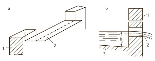

Схема аварийного водосброса при парапетах
Схема аварийного водосброса при парапетах: а – низком, б – высоком; 1 – парапет, 2 – стальной лист, 3 – ендова; hр – толщина слоя выпавших на кровлю дождевых осадков

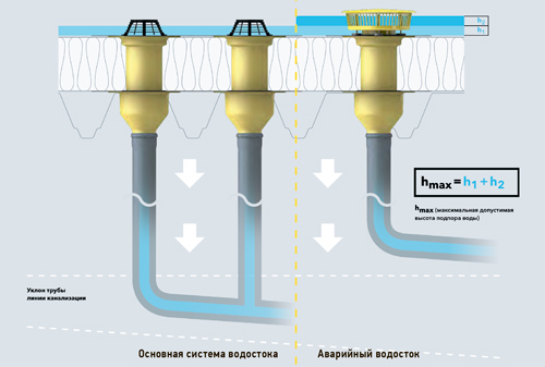

В зарубежной практике также в дополнение к основным внутренним водостокам зданий с плоскими кровлями устраиваются «специальные водосбросы», которые называются также «аварийными водоотводами». Однако они отличаются от водосбросов, приведенных на рис. 1, так как устраиваются с использованием водосточных воронок, подсоединяемых к трубопроводам (внутренним либо наружным), но ни в коем случае не к основным внутренним водостокам.
Устройство аварийного водоотвода немецкими специалистами связывается [8] с необходимостью обеспечения требуемого уровня безопасности и предотвращения возможного ущерба путем удаления с кровли всех выпадающих на нее дождевых вод, так как практически каждый случай обильных осадков может создавать экстремальную нагрузку для крыши. Исходят при этом из того, что переполнение водосточных трубопроводов будет сопровождаться накапливанием на крыше дома больших объемов дождевой воды, что может сопровождаться непредвиденными рисками для конструкций крыши и других элементов здания. Именно по этой причине европейским DIN EN12056–3 [9] и немецким DIN1986–100 [10] стандартами нормируется, в отличие от российского свода правил [2], требование одновременно с внутренними водостоками обустраивать здания, сооружения системами аварийного водоотвода с тем, чтобы каждая плоская кровля справлялась с «пятиминутными сверхинтенсивными дождевыми осадками, бывающими раз в 100 лет». Для этого EN и DIN предписывают, чтобы при проектировании в обязательном порядке учитывались два основных параметра: пятилетний расчетный модуль дождевых осадков r(5,5) и столетний модуль осадков r(5,100) – пятиминутный дождь сверхвысокой интенсивности, способный превысить показатель в 1000 л/с·га (литров в секунду на один гектар). Значения r(5,5) и r(5,100)следует принимать на основе статистических данных гидрометеорологических наблюдений в местах нахождения здания, сооружения.

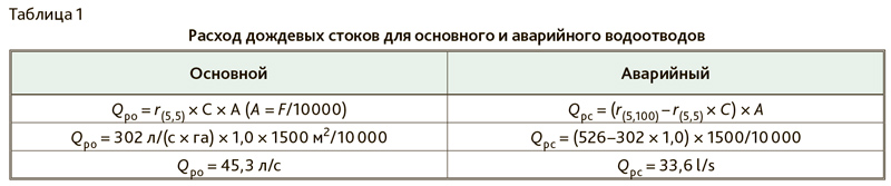

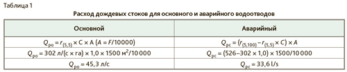

В качестве исходных данных для расчета были взяты следующие значения: площадь: F = 30×50 м = 1500 м2; расчетный модуль дождевых осадков r(5,5) по [9] = 302 л/(с·га); столетний модуль осадков r5,100) по [10] = 526 л/(с·га); коэффициент стока по [10] C = 1,0; макс. высота затопления (по данным проектировщика несущей конструкции) hmax = 75 мм; высота подпора для основного водоотвода (определяется проектировщиком) hро = 35 мм и высота подпора для аварийного водоотвода h4  = 40 мм.
Были определены расходы для основного и аварийного водоотводов (табл. 1).

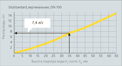

Пропускная способность водосточных воронок SitaStandard DN100 с вертикальным выпуском q = 7,4 л/с при подпоре 35 мм (рис. 4).
Рисунок 4.
Пропускная способность водосточных воронок SitaStandard DN100 с вертикальным выпуском (рис. 3) в зависимости от подпора. Здесь и далее: q – пропускная способность, hп – высота подпора.
Их количество определялось по формуле
n = Q/q, n = 45,3/7,4 = 6,1.

Здесь следует заметить, что значение подпора 35 мм можно принимать в том случае, когда система аварийного водоотвода не работает. Если же аварийная система водоотвода задействована, то следует учитывать hmax = 75 мм (см. (4)). Пропускная способность водосточной воронки SitaStandard DN100 с вертикальным выпуском при таком подпоре составит 17,5 л/с (рис. 4). При такой их пропускной способности (17,5 л/с) по водосточным воронкам в количестве семь штук можно сбросить с кровли дождевые стоки с расходом 122,5 л/с (17,5×7). Это позволяет сделать вывод о том, что в этом случае системы аварийного водосброса не требуется, так как 45,3 + 36, 1 = 81,4 < 122,5. А при подпоре 75 мм вычисленный расчетный расход для основного водоотвода 45,3 л/с может быть сброшен всего через три (45,3/17,5 = 2,59) водосточные воронки SitaStandard DN100 с вертикальным выпуском, которые отвечают требованиям стандарта DIN EN1253 [11]. Для сброса суммарного (в примере – основного 45,3 л/с и аварийного 33,6 л/с) расхода (81,4 л/с) при подпоре 75 мм будет достаточно (81,4/17,5 = 4,65) пяти водосточных воронок SitaStandard DN100 с вертикальным выпуском.
