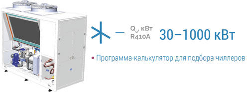

Завод «РЕФКУЛ» производит чиллеры на разных типах компрессоров с различными типами конденсаторов, предлагая оптимальное решение исходя из необходимых технических параметров, возможностей площадки и бюджета.

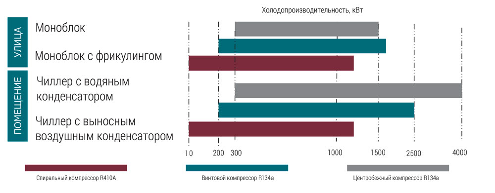

ЧИЛЛЕРЫ НА СПИРАЛЬНЫХ КОМПРЕССОРАХ
  • Компактные габаритные размеры
  • Оптимальная стоимость
  • Холодопроизводительность до 1 МВт
  • Эффективные компрессоры
Срок изготовления от 6 недель

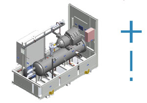

ЧИЛЛЕРЫ НА ВИНТОВЫХ КОМПРЕССОРАХ
  • Холодопроизводительность до 2,5 МВт
  • Оптимальная стоимость при максимальной производительности
  • Компрессоры подлежат ремонту
  • Большой вес оборудования
Срок изготовления от 8 недель
ЧИЛЛЕРЫ НА ЦЕНТРОБЕЖНЫХ КОМПРЕССОРАХ
  • Холодопроизводительность до 4 МВт
  • Максимальная энергоэффективность
  • Максимальная надежность
  • Высокая стоимость оборудования
Срок изготовления от 14 недель
МОНОБЛОКИ СО ВСТРОЕННЫМ КОНДЕНСАТОРОМ
СТАНДАРТНАЯ КОМПЛЕКТАЦИЯ
Компрессоры:
  • Спиральные компрессоры устанавливаются одиночно, тандемом без отделения масла или до пяти с отделением масла и электронным контролем уровня в картере в один независимый контур охлаждения. Для каждого компрессора установлен нагреватель картера и термостат на линии нагнетания. Двигатель оснащен защитным реле от перегрева обмоток.
  • Винтовые компрессоры устанавливаются по одному в независимом холодильном контуре, для каждого установлен нагреватель картера, электродвигатель оснащен реле защиты от перегрева обмоток и блоком мониторинга с контролем уровня масла.
Драйкулер: микроканальный или трубчато-ребристый, теплообменные блоки, устанавливаемые параллельно конденсаторным блокам V-образно попарно, продуваемые общими с конднсатором вентиляторами.
Конденсатор: микроканальный или трубчато-ребристый.
Вентиляторы: EC-осевые вентиляторы со степенью защиты IP54, с плавной встроенной регулировкой скорости вращения по датчику давления.
Испаритель: пластинчатый меднопаяный или кожухотрубный.
Защита по давлению: реле высокого и низкого давления.
Линия нагнетания: трубопровод линии нагнетания и запорная арматура.
Линия всасывания: теплоизолированный трубопровод линии всасывания и запорная арматура.
Экономайзер (Только для винтовых компрессоров, если выбран режим с ЭКО): – Пластинчатый теплообменник, фильтр-осушитель, стекло смотровое, клапан электромагнитный + катушка электромагнитная, электронный терморегулирующий вентиль, датчик давления.
Линия жидкости: фильтр-осушитель, стекло смотровое, клапан электромагнитный + катушка электромагнитная, электронный терморегулирующий вентиль, датчик давления.
Ресивер жидкого хладагента + предохранительный клапан.
Хладоноситель: трехходовой клапан переключения режима охлаждение/фрикулинг, реле протока на линии охлаждаемой жидкости, теплоизолированный трубопровод, датчики температуры жидкости на входе и на выходе.
Управление: щит силовой в общем корпусе, размещенном на раме. Протокол ModBus TCP + ротация через RS-485. Реле контроля фаз и напряжения: обеспечивает защиту компрессоров от обратного чередования фаз и низкого/высокого напряжений.
Корпус установки: выполнен из металлических оцинкованных панелей с порошковым покрытием и предназначен для монтажа на открытом воздухе.
