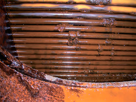

Принципиальной ошибкой, которая, к сожалению, часто имеет место при заправке теплообменных систем, является использование водных растворов этиленгликоля (пропиленгликоля) без добавления в них пакета присадок. Иногда этому способствуют нечетко составленные инструкции по эксплуатации оборудования, в которых даются рекомендации только по концентрации гликоля и не упоминается о присадках. Подчеркнем, что теплоноситель должен содержать пакет присадок, причем максимально высокого качества. Мнимая экономия на присадках при эксплуатации приводит к несоизмеримо большим потерям, связанным с остановкой, демонтажом и заменой оборудования (рис. 2, 3).
Засорение фильтров продуктами коррозии в системе кондиционирования воздуха
Засорение фильтров продуктами коррозии в системе кондиционирования воздуха. В качестве теплоносителя использовался 30 %-ный водный раствор этиленгликоля без антикоррозионных присадок
Коррозия теплообменника
Рисунок 3.
Коррозия теплообменника. После двух лет эксплуатации в системе охлаждения произошла полная деградация теплоносителя и коррозионное разрушение теплообменников
