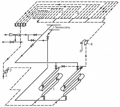

Принципиальная схема установки, снабжаемой теплом от городских тепловых сетей, с теплоносителем антифризом изображена на рис. 1. Вода из подающего теплопровода теплосети поступает в междутрубное пространство располагаемых в подвале водоподогревателей 1, а затем в обратный трубопровод теплосети.
Антифриз циркулирует в трубах подогревателя. Нагревшись, он поступает в змеевики (или регистры) 2, заделанные в конструкции тротуара. Подающий трубопровод – общий для всех регистров, а обратные трубопроводы – раздельные.
Схема установки с теплоносителем антифризом
Для равномерного поступления антифриза во все регистры применяют схему с попутным движением его в подающей и обратной магистралях. С той же целью в конце каждого обратного трубопровода устанавливают проходной кран, а перед краном вваривают гильзы для термометров. При накладке системы по показаниям этих термометров регулируют расход теплоносителя по отдельным регистрам.

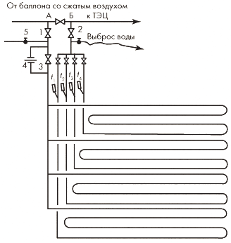

2. В установку поступает вода не из системы отопления, а непо-средственно из обратной магистрали городской теплосети.
Принципиальная схема подобной установки изображена на рис. 2.
Схема установки с теплоносителем водой
Обратная вода во время снегопада поступает в змеевики установки через открытые задвижки 1 и 2. В периоды между снегопадами задвижку 3 закрывают, но через диафрагму 4 на обводной линии в установку продолжает поступать вода в количестве 15–25 % от расчетного, что необходимо во избежание замораживания трубопроводов. Применение в подобной установке регистров недопустимо.
Опорожнение установки (при необходимости ремонта труб) производят в следующей последовательности: закрывают задвижки 1 и 2, открывают вентили 5, пускают в трубопроводы сжатый воздух (из баллона) и поочередно опорожняют змеевики.

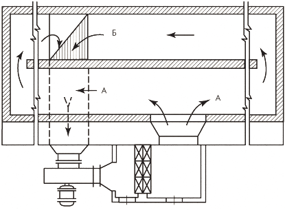

Принципиальная схема установки с воздушным подогревом изображена на рис. 3. Подогретый воздух поступает в находящиеся под тротуаром каналы: сначала в подающие А, а затем в обратные Б. Охлажденный в каналах воздух вентилятором нагнетается в калориферы и нагретый вновь поступает в каналы.
Принципиальная схема установки с воздушным обогревом
Рисунок 3.
Схема установки проста, но при радиусе ее действия более 60–70 м она не обеспечит достаточную равномерность плавления снега по длине и ширине конструкции.
В таких случаях целесообразно применять схему, дающую возможность периодически изменять направление движения теплоносителя.
Качество работы установки с воздушным подогревом зависит не только от температуры и количества воздуха, но и от степени теплопроводности плит перекрытия каналов; они должны быть минимальной толщины из тяжелого и жесткого бетона с предварительно напряженной арматурой.

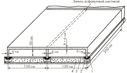

Помимо максимально возможного коэффициента теплопередачи, плиты перекрытия должны обладать и механической прочностью, допускающей заезд на тротуар заднего колеса трехтонной грузовой автомашины.
Один из вариантов воздушных каналов изображен на рис. 4. Детали каналов следует укладывать так, чтобы избежать возможность перетекания воздуха из подающего канала в обратный. Каналы должны иметь уклоны вдоль и поперек тротуара для стока образующейся воды. Сверху каналы покрывают слоем асфальтобетона, имеющего толщину не более 2,5–3 см.
Каналы установки с воздушным обогревом
Рисунок 4.
Каналы установки с воздушным обогревом:
1 – балка-опора;
2 – битумная мастика;
3 – цементная стяжка, d = 2 см;
4 – утрамбованный шлак или щебень, d = 15 см

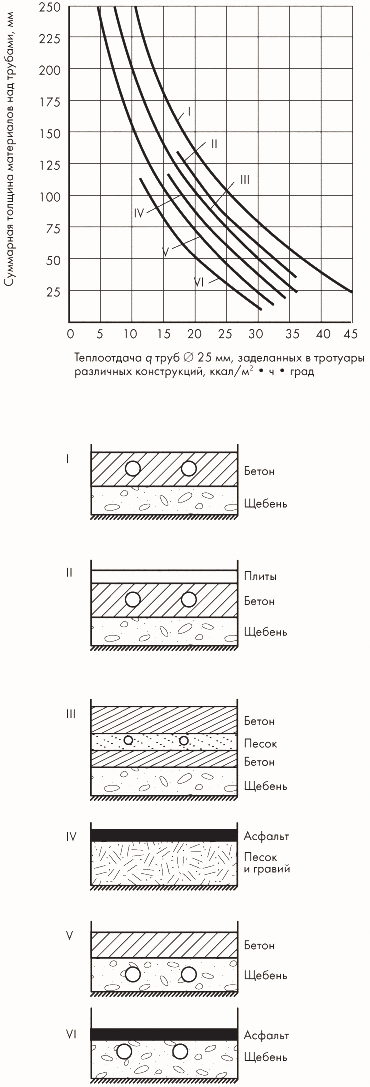

2. Выбирают конструкцию для подогреваемого тротуара или проезда. Если условия эксплуатации подогреваемой поверхности допускают применение различных конструктивных решений, следует выбирать то, при котором теплоотдача труб будет наибольшей. Расчетная теплоотдача труб диаметром 25 мм при различных вариантах конструкций тротуаров приведена на рис. 5.
Теплоотдача труб d = 25 мм, заделанных в тротуары различных конструкций
Рисунок 5.

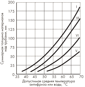

3. Выбирают диаметры труб и определяют необходимое максимальное расстояние между осями двух соседних витков змеевика или труб регистра (и, следовательно, необходимую поверхность труб, приходящуюся на 1 м2 подогреваемой площади). Если применяются трубы, имеющие диаметр больше 25 мм, то данные, приведенные на рис. 5, принимают с поправочным коэффициентом 0,92.*
Расчетный перепад температур антифриза или воды и поверхности тротуара определяют исходя из следующих условий: температура мокрой поверхности тротуара во время плавления снега равна 1 °С; во всех случаях температура антифриза не должна достигать величины, при которой возможно разрушение подогреваемой конструкции (эти величины приведены на рис. 6), и во избежание его разложения не должна превышать 70 °С; температуру антифриза, поступающего в змеевик, при подогреве его водой из теплосети при tн = 0 °С принимают равной 55 °С; температуру обратной воды из теплосети, поступающей в змеевик, при tн = 0 °С принимают равной 40–45 °С; перепад ее температур в установке должен быть 40 – 30 = 10 °С или 45 – 30 = 15 °С.
Допустимая средняя температура антифриза или воды для различных конструкций тротуара
Рисунок 6.
Допустимая средняя температура антифриза или воды для различных конструкций тротуара I, Ш, V, VI (см рис. 5)
Пример.
Змеевики из труб диаметром 25 мм заделаны в бетон, имеющий толщину над трубой 100 мм. Расчетный расход тепла – 350 ккал на 1 м2 тротуара в 1 ч. Установка снабжается теплом от теплосети.
Допустимая средняя температура антифриза при данной конструкции тротуара по рис. 6 равна 58 °С.
По рис. 5 теплоотдача трубы составляет 26 ккал/м2 • град • ч.
Перепад температур теплоносителя и поверхности тротуара равен 58 – 1 = 57 °С. Qтрубы = 26  х  57 = 1 480 ккал на 1 м2 поверхности трубы в 1 ч.
Fтрубы = 350 / 1480 = 0,24 м2 трубы на 1 м2 тротуара. Наружная поверхность 1 м трубы диаметром 25 мм составляет 0,107 м2.
На 1 м2 подогреваемой площади приходится 0,24 / 0,107 = 2,2 шт. труб.
Расстояние между осями труб 100 / 2,2 = 46 см.

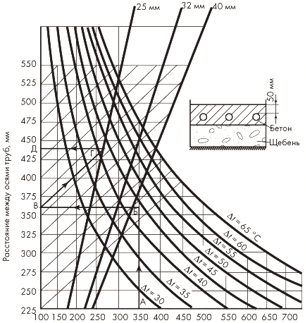

С учетом этой рекомендации могут быть составлены графики для определения расстояний между осями соседних труб змеевиков (регистров) при различных возможных конструкциях тротуаров и других площадей. Пример такого графика при толщине слоя бетона 50 мм и последовательность графического решения показаны на рис. 7.
Пример графического определения расстояния между осями труб
Рисунок 7.
Следует отметить, что если расстояние между осями соседних труб превышает 40 см, то снег плавится по площади тротуара неравномерно. Следовательно, при необходимости быстрого плавления выпавшего снега по всей подогреваемой площади необходимо уменьшить расстояние между осями труб до 40 см и во избежание перерасхода тепла соответственно снизить среднюю температуру антифриза (воды).
