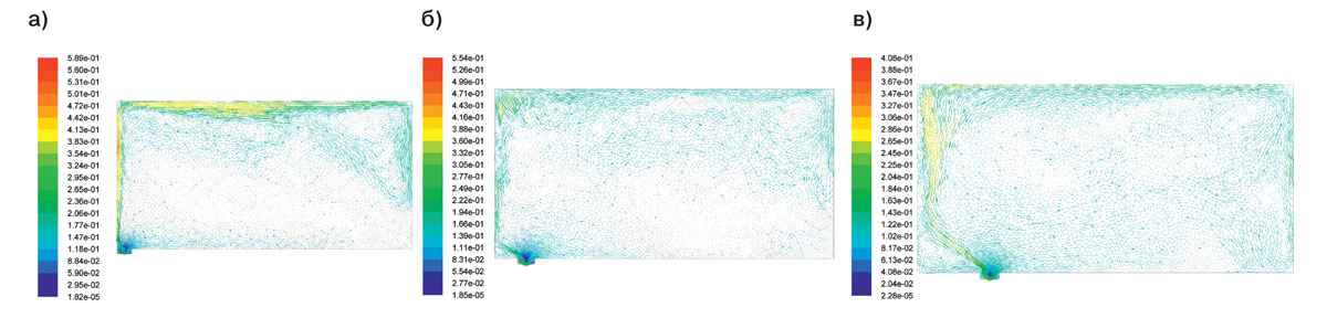

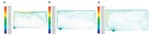

Для детального исследования распределения скоростных и температурных полей в помещении со встроенным в конструкцию пола конвектором с естественной конвекцией выполнено моделирование в программе ANSYS Fluent 14.5. В качестве модели принято помещение с характерными для жилых и общественных зданий размерами: ширина – 3 м, глубина – 6 м, высота – 3 м. Остекление выполнено на всю ширину и высоту помещения. Под остеклением располагается внутрипольный конвектор. Тепловой поток отопительного прибора принят равным тепловым потерям через остекление.
При моделировании были заданы следующие условия:
  • температуры внутренних поверхностей (боковые стенки, пол, потолок): +18 0C;
  • температура наружного воздуха: –24 0C;
  • коэффициент теплоотдачи наружной поверхности остекления: 23 Вт/(м2·0C);
  • среднее термическое сопротивление остекления: 0,685 (м2·0C)/Вт.
Конвектор располагался на различном расстоянии от остекления.
На основании расчетов получена следующая картина взаимодействия нисходящего потока у остекления и восходящего от конвектора при равенстве теплового потока конвектора тепловым потерям через остекление:
  • при расстоянии от остекления до конвектора до 400 мм происходит настилание потока теплого воздуха на остекление по всей высоте;
  • при расстоянии 400 мм у внутренней поверхности окна образуются три зоны: холодный ниспадающий поток естественной конвекции (холодная струя воздуха), вихревая область и полуограниченная гравитационная (теплая) струя от конвектора (рис. 1). В вихревой области при слиянии теплой и холодной струй направление образовавшейся новой струи резко меняется. Струя отклоняется вглубь помещения. Координата места встречи струй ≈ 2,4 м от пола помещения;
  • при отнесении конвектора от остекления на 1000 мм по всей высоте остекления образуется нисходящий конвективный поток, а конвектор создает восходящую струю, предотвращающую поступление холодного воздуха дальше в помещение.

Результаты моделирования скоростного поля в помещении
Результаты моделирования скоростного поля в помещении: а – l = 0 мм, б – l = 400 мм, в – l = 1000 мм

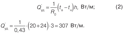

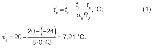

1. Определяется в первом приближении температура на внутренней поверхности остекления:
2. Удельные тепловые потери через остекление при отсутствии отопительного прибора под остеклением:

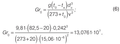

4. Определяется критерий Грасгофа:

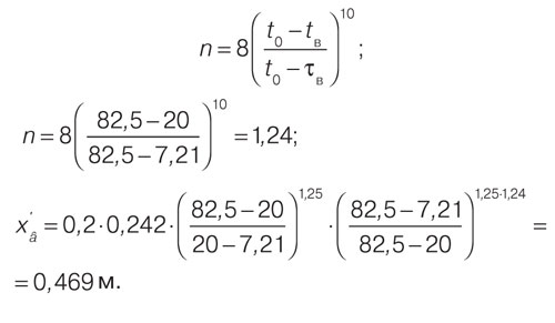

5. Определяется координата точки встречи теплой и холодной струй:
где
6. Относительная координата точки встречи теплой и холодной струй:

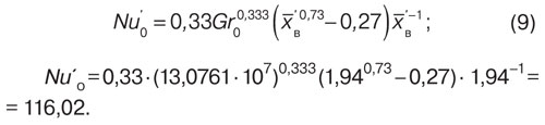

7. Среднее значение критерия Нуссельта для поверхности остекления:

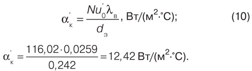

8. Среднее значение коэффициента конвективной теплоотдачи:

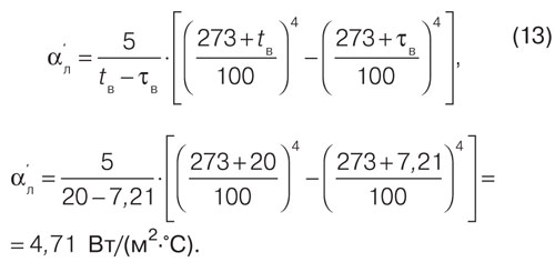

11. Средний коэффициент теплоотдачи излучением на поверхности светопрозрачного ограждения:

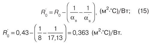

13. Сопротивление теплопередаче остекления:

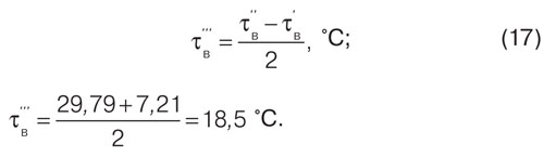

15. Для дальнейших расчетов принимается средняя температура на внутренней поверхности остекления:
Далее, начиная с п. 5, расчет повторяется, при этом в зависимость (7) вместо τв подставляется значение τ'''в.
Для окончательного выбора τв, °C, в зоне действия теплой конвективной струи воздуха необходимо выполнить 5–7 приближений. При этом в последнем приближении температура tв должна отличаться от предыдущего значения не более чем на 0,01 °C.
