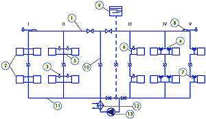

Схема вертикальной однотрубной системы водяного отопления с верхней разводкой и стояками различной конструкции
Рисунок 3. (увеличить)

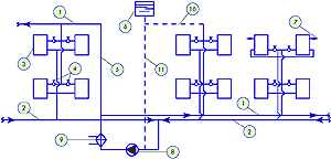

Схема однотрубной системы водяного отопления с нижней разводкой
Рисунок 4. (увеличить)

С конца 1940-х годов в нашей стране весьма широкое распространение получили однотрубные системы водяного отопления. К настоящему времени этими системами оборудовано большинство зданий и сооружений. Разновидностей таких систем немало, но принципиально они выполнялись либо с верхней разводкой магистральных трубопроводов, либо с нижней. Схемы и тех и других систем приведены на рис. 3 и 4. Как правило, однотрубные системы лишены возможности не только индивидуального регулирования теплоотдачи отопительных приборов, но и индивидуального учета теплоты, расходуемой на отопление того или иного помещения (или комплекса помещений). При этом следует помнить, что еще 20–30 лет тому назад индивидуального учета расходования теплоты на отопление в СССР не велось в связи с невысокой стоимостью топлива. К сожалению, в большинстве районов России возникают трудности с ее индивидуальным учетом и теперь, когда стоимость топлива резко возросла. Причин здесь много, но основная – невыгодность для теплогенерирующих и транспортирующих теплоту организаций индивидуального учета расходования тепловой энергии из-за несовершенства, высокой аварийности теплопередающих систем и больших потерь при транспортировке. Так, только в Санкт-Петербурге около 45% тепловых сетей находится в аварийном состоянии и требует ремонта и замены.
Следует иметь в виду, что однотрубные системы отопления нашли столь широкое распространение не случайно. Во-первых, эти системы были менее металлоемкими по сравнению с двухтрубными. Во-вторых, они оказались гидравлически более устойчивыми (особенно при низких значениях наружной температуры воздуха) по сравнению с двухтрубными. В-третьих, именно эти системы позволили при переменном перепаде температуры воды в стояках максимально индустриализировать их изготовление на заготовительных предприятиях. Их можно было производить (при определенных условиях) еще до возведения обслуживаемого ими здания.
Даже теперь можно говорить о предпочтительности этих систем в зданиях и сооружениях, где не требуется индивидуального учета расходования теплоты. К таким зданиям и сооружениям можно отнести учебные заведения, оздоровительные сооружения, банки, торговые сооружения и др.

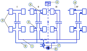

Схемы двухтрубной системы отопления с верхней и нижней разводкой магистралей
Рисунок 5. (увеличить)

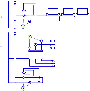

Схемы поквартирного учета теплоты
Рисунок 6. (увеличить)

В настоящее время для вновь проектируемых зданий наиболее широкое распространение находят двухтрубные отопительные системы (рис. 5). Главное их достоинство в том, что здесь достаточно доступным становится индивидуальный учет расходования тепловой энергии. Но при этом система должна иметь схему, отличную от общепринятых ранее. При такой схеме прямой и обратный стояки прокладываются, как правило, в лестничных клетках, а каждая квартира отдельно присоединяется к стоякам с установкой соответствующих приборов учета теплоты и регулирования теплоотдачи нагревательных приборов. Подобная схема приведена на рис. 6а.
При учете расходования теплоты в таких системах возможны варианты, и они приведены на рис. 6. Не рассматривая подробностей учета теплоты по квартирам, рассмотрим только два возможных варианта учета: поквартирный (рис. 6а) и поквартирно-домовой (рис. 6в). Квартирный режим в первом случае будет учтен достаточно точно. Поквартирные приборы нуждаются в квалифицированном техническом обслуживании и периодической поверке. Последнее связано с достаточно большими затратами. Эти затраты можно сократить в десятки раз, если перейти на упрощенную поквартирно-домовую схему учета тепловой энергии. Сущность схемы заключается в том, что на все здание ставится один интегрирующий тепловой счетчик, определяющий точный расход тепловой энергии в доме. В каждой же квартире на подающем трубопроводе системы отопления устанавливается обычный водомер на горячую воду. Квартирный режим при этом в первом случае будет учтен достаточно точно, во втором ошибка может составить до 10%. Спрашивается, что лучше? Решать должен собственник, но нам представляется, что для большинства пользователей второй вариант является предпочтительным.

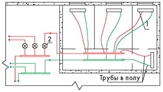

Поквартирные системы отопления в многоэтажных жилых домах – это новый вид инженерных систем в нашей стране. Поквартирные системы отопления – это такие системы, которые могут управляться обитателями квартиры без изменения теплового режима соседних помещений и обеспечивать поквартирный учет расхода тепловой энергии. Это попытка одновременного решения двух противоречивых задач – повышения тепловой комфортности жилища и энергосбережения. Актуальность решения этой задачи осознают и проектировщики, и строители, и муниципальные службы, и даже политики, ратуя за жилищно-коммунальную реформу.

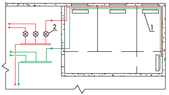

Для того чтобы сравнительно просто организовать поквартирный учет тепла, необходимо обеспечить один ввод в квартиру подающего и обратного трубопроводов и присоединить к ним все отопительные приборы, размещенные в квартире. Наиболее распространены две схемы поквартирного отопления: лучевая и периметральная (рис. A и рис. Б).
Лучевая схема реализуется с помощью металлополимерных труб или полимерных, укладываемых в стяжку «чистого» пола. Каждый из отопительных приборов присоединяется к подающему и обратному коллекторам (манифолдам) и регулируется автономно. В периметральной схеме отопительные приборы гидравлически более зависимы, но эта схема требует меньшего количества труб и обладает лучшей ремонтопригодностью.
В периметральной схеме трубы, как правило, укладываются в лотках и могут обслуживаться. В этом случае могут быть использованы не только металлополимерные (полимерные) трубы, но и обыкновенные стальные. Независимость развязки трубопроводов от других квартир предполагает возможность индивидуального проектирования отопления каждой квартиры. Можно отказаться от уродующих интерьер стояков и горизонтальных подводок. Как правило, в современных радиаторах используется нижний присоединительный узел к прибору – мультифлекс. Современные отопительные приборы стали предметом интерьера и могут устанавливаться на внутренних стенах.

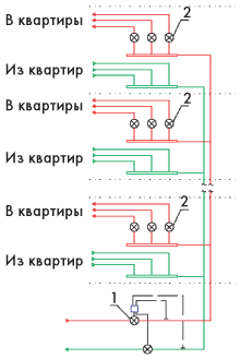

На лестничной площадке поквартирные вводы объединяются коллекторами в приборном щите с поквартирными счетчиками тепла (рис. В). Приборные щиты всех этажей объединены подающим и обратными стояками системы отопления, связанными через домовой узел учета тепла с теплосетью.
Лучевая схема системы отопления
Рисунок А.
Лучевая схема системы отопления:
1 – отопительный прибор;
2 – счетчик поквартирного учета расхода воды

Схема поквартирного учета тепла
Рисунок В.
Схема поквартирного учета тепла:
1 – домовой теплосчетчик;
2 – счетчик поквартиного учета расхода воды
