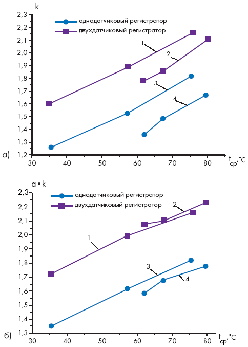

На рис. 3а представлены определенные на стенде значения радиаторных коэффициентов для двухдатчикового и однодатчикового регистратора, в зависимости от средней температуры поверхности радиатора при «двух» температурах окружающего воздуха.
Из полученных результатов следует, что радиаторные коэффициенты зависят как от средней температуры поверхности радиатора, так и от температуры окружающего воздуха.
Чтобы исключить влияние температуры окружающего воздуха на значение радиаторного коэффициента, графики на рис. 3б построены с учетом температурного коэффициента:
а = (tср – 20) / (tср – tв),
где tср – средняя температура поверхности радиатора.
Были рассмотрены зависимости радиаторного коэффициента в относительном виде:
kотн = a • k / kмак,
где kмак – максимальное значение радиаторного коэффициента для каждого регистратора, и
kотн = а • k / kср,
где kср – среднее значение радиаторного коэффициента.
Анализ результатов привел к выводу, что показания регистратора будут более корректными, если применять kср.
В этом случае мы вносим погрешность в измерения менее 15 % в широком температурном диапазоне средней температуры поверхности радиатора.

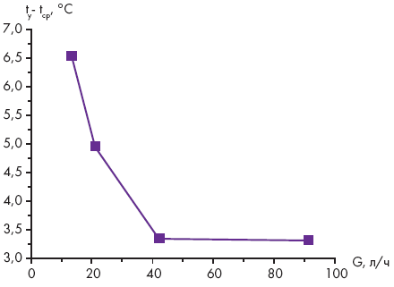

На основании проведенных нами измерений было получено, что температура в рекомендуемой зоне установки регистратора на радиатор tу превышала среднюю температуру поверхности радиатора tср, и величина отклонения tу – tср зависела от расхода воды через радиатор (рис. 4).
Рисунок 4.
Отклонение средней температуры поверхности от температуры в
