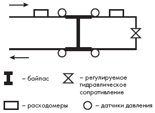

Рисунок 3.
Принципиальная схема гидравлических испытаний байпаса

Гидравлические испытания ОПТР в данном случае сводятся к гидравлическим испытаниям только байпаса как независимого элемента системы отопления, изготавливаемого на основе стабильной технологии.
Основной характеристикой байпаса является коэффициент затекания как функция суммарной гидравлической характеристики терморегулятора и отопительного прибора:
(3)
где: a – коэффициент затекания;
SКvоптр – суммарная гидравлическая характеристика ОПТР (формула 2).
Зависимость (3) определяется экспериментально на стенде прямых гидравлических испытаний (рис. 3) на основе классических методов гидравлических испытаний. На рис. 4 в качестве примера представлены гидравлические характеристики байпаса с регулируемым и нерегулируемым проходным сечением замыкающего участка.
Как видно из рисунка, при известном значении SКvоптр легко получить характеристику байпаса a, а следовательно, и расходы теплоносителя через терморегулятор и отопительный прибор. Суммарная гидравлическая характеристика ОПТР со встроенным байпасом определяется по формуле:
