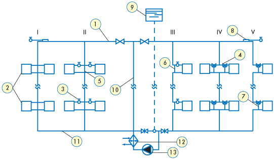

Схема вертикальной однотрубной системы водяного отопления с верхней разводкой и стояками различной конструкции
Рисунок 3.
Схема вертикальной однотрубной системы водяного отопления с верхней разводкой и стояками различной конструкции:
I – проточный стояк;
II, III – стояки с осевыми и смещенными замыкающими участками;
IV, V – проточно-регулируемые стояки:
1 – подающая магистраль;
2 – радиатор;
3 – проточный кран;
4 – кран двойной регулировки;
5 – осевой замыкающий участок;
6 – смещенный замыкающий участок;
7 – обходной участок;
8 – воздухосборник;
9 – расширительный бак;
10 – главный стояк;
11 – обратная магистраль;
12 – теплообменник;
13 – циркуляционный насос
