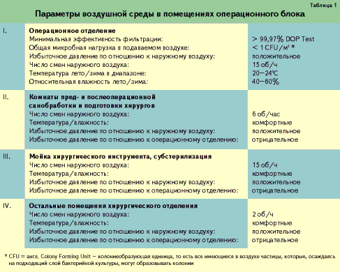

  • Обеспечивать общую концентрацию воздушных частиц ниже уровня, установленного для помещений, посредством тщательной фильтрации подаваемого воздуха. Поддерживать стабильное и измеряемое избыточное давление, организованное таким образом, чтобы воздух направлялся из более чистых в менее чистые помещения. Минимальная разница давления в смежных помещениях должна быть не ниже 5 Ра. Минимальные функциональные характеристики, которые должны обеспечивать инженерные системы в различных типах помещений, приведены в табл. 1.
параметры воздушной среды в помещениях операционного блока

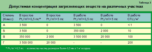

Для систем со смешанным или однонаправленным потоками значение класса безопасности по чистоте воздуха в состоянии простоя должно быть не менее М 3,5 (Federal Standard 209) или ISO 5.
Это значит, что максимальное число частиц в кубическом метре воздуха диаметром от 0,5 микрометра и больше составляет 3 520.
Следует также отметить, что для обеспечения таких показателей требуется, чтобы рециркуляция фильтрованного воздуха (через фильтры НЕРА) составляла в помещении не менее 30 об/ч.
Для залов с вихревым потоком значение класса безопасности по чистоте воздуха должно быть не менее М 5,5 (Federal Standard 209 E) или ISO 7.
В этом случае максимальное число частиц в кубическом метре воздуха диаметром от 0,5 микрометра и больше составляет 352 000.

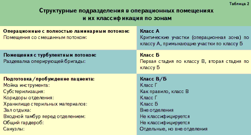

Таким образом, операционное отделение можно условно разделить на четыре зоны: А, Б, В и Г.
Их особенности приведены в табл. 2.
Требования по различным зонам и значения бактериологического загрязнения по замерам в среде помещений приведены в табл. 3.
