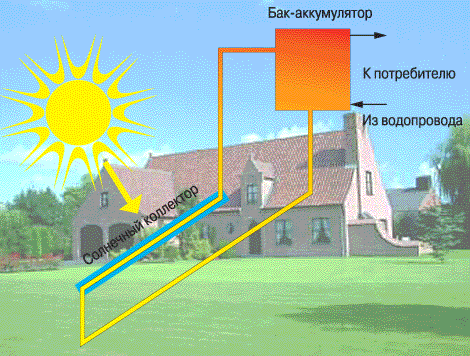

Рассматривается простейшая солнечная водонагревательная установка с объемом бака 100 л (рис. 1). Бак теплоизолирован. Циркуляция воды в контуре солнечный коллектор-бак может быть естественная или принудительная. На результаты анализа это обстоятельство не оказывает существенного влияния. Основная цель анализа состоит в определении возможности нагрева воды в баке в течение дня до определенной температуры, приемлемой для потребителя, за счет энергии солнечного излучения с учетом реальных климатических условий (интенсивность солнечной радиации, изменяющейся в течение дня, температура наружного воздуха). В качестве контрольных выбраны три уровня температур нагрева воды в баке: 37°С (это та температура, при которой вода начинает ощущаться нами как теплая), 45 и 55°С. Для бытовых целей (душ, мытье посуды, стирка белья и т. п.), как показывает практический опыт и статистические зарубежные данные, нагрев воды выше 40-45°С не требуется.
принципиальная схема СВУ
Принципиальная схема простейшей СВУ

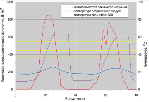

Для того чтобы дать представление о характере моделирования солнечного водонагревателя, на рис. 2 представлены графики изменения суммарной солнечной радиации, поступающей на горизонтальную поверхность, температуры воздуха и температуры воды в баке солнечной установки в течение произвольно выбранных двух последовательных "типичных" дней августа. Приведенные результаты расчета относятся к одностекольному солнечному коллектору без селективного покрытия и отношению его площади к объему бака 2 м2/100 л.
Пример моделирования работы СВУ в течение двух дней августа
На рисунке горизонтальными линиями отмечены "контрольные" значения температур 37, 45 и 55°С. По кривой изменения солнечной радиации видно, что первый день является практически ясным, второй день - с переменной облачностью. Температура воздуха в эти дни изменяется в интервале между 18 и 25°С. Температура воды в баке начинает повышаться с восходом солнца, и в первый день вода нагревается от 10 до 37°С примерно к 1130, до 45°С - к 1230, до 55°С - к 2 часам дня. Максимальный нагрев воды в баке (до 65°С) имеет место примерно к 15 часам. При моделировании солнечной установки предполагается, что по достижении максимальной температуры циркуляция воды через солнечный коллектор прекращается, и в связи с тем, что бак хорошо теплоизолирован, вода в нем до вечера практически не остывает. В 22 часа горячая вода сливается и бак вновь заполняется холодной водой. В последующий день из-за облачности нагрев воды осуществляется более медленно, чем в первый день, максимальная температура воды в баке достигает лишь 60°С. В пасмурные дни, естественно, вода греется слабее и в ряде случаев ее температура не достигает выбранных контрольных значений.

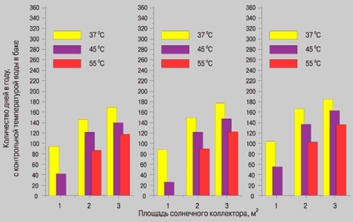

На рис. 3 представлены результаты статистической обработки результатов моделирования работы солнечных водонагревателей в реальных климатических условиях Москвы. В таблице по месяцам года приведено количество дней, в которые температура воды в баке превышает заданные контрольные значения в зависимости от площади коллектора и его типа. Видно, что в период с ноября по февраль в рассмотренном диапазоне расчетных параметров вероятность нагрева воды даже до минимальной контрольной температуры 37°С оказывается весьма низкой. Использование солнечных водонагревателей в этот период нецелесообразно. Эффективное использование солнечных водонагревателей возможно лишь в период с марта-апреля по сентябрь. С увеличением удельной площади солнечного коллектора количество дней нагрева воды до приемлемых температур возрастает. Температура воды на уровне не менее 45°С при 2-3 м2 солнечного коллектора в летние месяцы достигается в 22-27 случаях. Это означает, что потребитель, имеющий простейшую солнечную водонагревательную установку с площадью солнечного коллектора 2-3 м2 и баком объемом 100 л, летом будет иметь горячую воду с температурой не менее 45°С с вероятностью 70-90%. Анализ результатов моделирования показывает также, что в летнее время потребитель будет иметь достаточно нагретую воду уже к середине дня (11-13 часов), а к концу дня с большой вероятностью вода в баке нагреется до 55-60°С.
Годовые характеристики СВУ в зависимости от площади солнечного коллектора и его типа
Рисунок 3.
При выборе типа солнечного коллектора следует иметь в виду, что дополнительное остекление и применение селективного покрытия не приводят к кардинальному повышению теплопроизводительности солнечной установки, но сопряжены со значительным увеличением стоимости солнечной установки.
