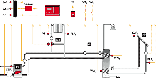

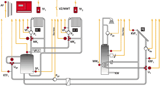

Наиболее часто на практике встречается комбинация отопительного котла с солнечной тепловой установкой. Последняя, к сожалению, служит обычно лишь для приготовления горячей воды для бытовых нужд (рис. 1). Отопительный котел при недостатке солнечной энергии или при пике потребительской нагрузки догревает воду в водяном аккумуляторе. Задача регулирования такой системы состоит в настройке регулирующих приборов с тем, чтобы в наибольшей мере использовать солнечное тепло. И только в том случае, когда его недостаточно, включаются использующие дорогие источники тепла (газ или мазут) отопительные котлы. На рис. 2 показана одна из возможностей использования солнечной тепловой установки для отопления. Особую роль в этом случае играет буферный аккумулятор.
Гидравлическая схема установки с использованием отопительного котла и солнечных коллекторов для приготовления вод
Гидравлическая схема установки с использованием отопительного котла и солнечных коллекторов для приготовления воды для бытовых нужд и системы отоплени
Основные функции буферного аккумулятора

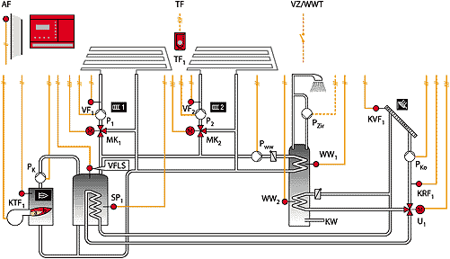

С помощью буферного аккумулятора можно запасать солнечное тепло в периоды его максимального поступления и целенаправленно использовать его в периоды пикового потребления, например, для приготовления горячей воды или для поддержки системы отопления. Как только температура воды в водяном аккумуляторе достигает установленной величины (датчик WW1), регулятор переключает смеситель U1 на проход и избыточная энергия поступает в буферный аккумулятор. Система регулирования контролирует и координирует нагрузки и параметры переключения. Наряду с функцией аккумулирования тепла буферный аккумулятор решает гидравлическую проблему. Так как энергия поступает к потребителю от нескольких источников тепла, то необходимо иметь несколько насосов (рис. 3). Именно это приводит в небольших установках ко многим проблемам. Поскольку каждый насос обслуживает ту часть системы, для которой он предназначен, то требуется гидравлическая увязка между источниками тепловой энергии и потребителями. В показанной схеме эту функцию выполняет буферный аккумулятор. В нем содержится значительное количество воды, соответствующее размерам установки, скорость практически равна нулю, и он служит безнапорным распределителем. Благодаря этому, различные расходы воды в котле и в насосе у потребителя не влияют друг на друга. Эта схема вместе с системой регулирования обеспечивает оптимальный режим отопления.
Испольэовоние нескольких источников тепловой энергии в сочетании с солнечными коллекторами
Рисунок 3.
Испольэовоние нескольких источников тепловой энергии в сочетании с солнечными коллекторами. Буферный аккумулятор служит для аккумулирования тепловой энергии и гидравлического увязывания системы

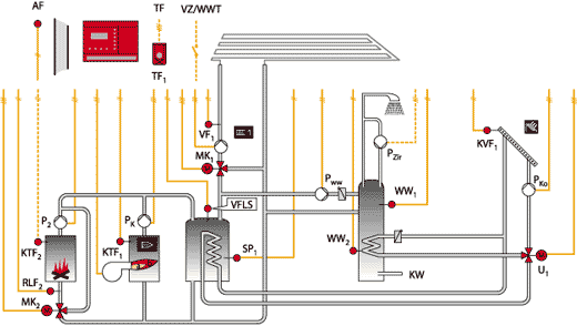

Буферные аккумуляторы - при соответствующем расчете - могут использоваться и для долговременного аккумулирования тепла. При этом в "пассивных домах" можно добиться комфортных значений температуры помещения без использования первичного источника энергии. Соответствующий проект здания и устройств разработала и реализовала фирма Solaraktiv Bau AG. На рис. 4 приведена схема этой установки. Главная роль отведена аккумулятору емкостью 10 м3, а соответствующим образом подобранная площадь высокопроизводительных солнечных коллекторов обеспечивает тепловую нагрузку. Запатентованная фирмой Solaraktiv Bau AG концепция аккумулирования тепла имеет следующие особенности.
Схема установки для пассивного здания
Рисунок 4.
Схема установки для пассивного здания фирмы Solaroktiv Bau AG
В центре здания через три этажа проходит аккумулятор с площадью поверхности примерно 900 м2.
Система регулирования обеспечивает приоритетный разбор на VFLS с нужной потребителю температурой. В периоды низкой инсоляции или диффузного излучения производится забор тепла из нижней части аккумулятора. Смесительные контуры МК1 и МК2 обслуживают системы низкотемпературного отопления (напольного или периметрального).
Для обеспечения комфортных условий в периоды длительного отсутствия солнечного излучения специальным регулятором включается система догрева, источником тепла в которой является электрическая батарея. Система эксплуатируется второй отопительный сезон, потребители высоко оценивают уровень теплового комфорта. В настоящее время данная концепция реализуется при строительстве поселка. Аккумулятор также будет располагаться в центре сдвоенных зданий, чтобы избежать непроизводительных потерь аккумулированного тепла через наружные стены.
