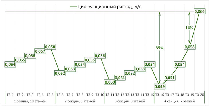

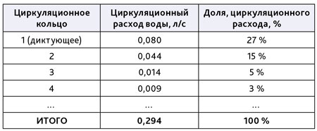

Распределение циркуляционного расхода
Общий циркуляционный расход воды распределяется по циркуляционным кольцам неравномерно. Чем дальше циркуляционное кольцо от ИТП, тем длиннее сеть и больше тепловых потерь, и следовательно, требуется бóльший циркуляционный расход для компенсации этих тепловых потерь.
Пример

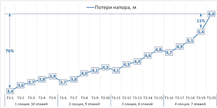

Потери напора

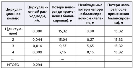

Зная циркуляционный расход воды через каждое циркуляционное кольцо, мы можем определить потери напора в этих кольцах. Чаще всего диктующим (имеющим максимальные потери напора) циркуляционным кольцом будет кольцо, наиболее удаленное от ИТП. К тому же в этом кольце нам необходимо обеспечить наибольший циркуляционный расход, т. е. потери напора в этом кольце будут еще больше.
Результатом расчета потерь напора является разница в потерях напора между диктующим циркуляционным кольцом и каждым циркуляционным кольцом. Во всех кольцах мы должны выровнять (при помощи балансировочного клапана) потери напора, при этом циркуляционный расход в кольцах будет различен.
Пример результата гидравлического и теплового расчета

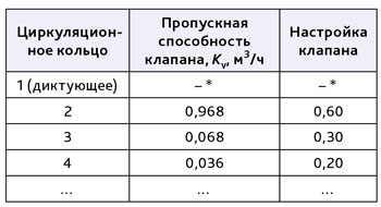

Когда мы определили циркуляционный расход воды через каждый балансировочный клапан (через каждое циркуляционное кольцо) и потери напора, которые мы должны обеспечить на клапане, мы можем вычислить пропускную способность клапана.
В данном примере примем, что балансировочные клапаны установлены на каждом циркуляционном кольце.
Пропускная способность ручного балансировочного клапана Kv, м3/ч, вычисляется по формуле
где qц – циркуляционный расход воды через балансировочный клапан, л/с;
Δh – потери напора, которые необходимо обеспечить на клапане, м;
3,6 – коэффициент перевода (1 л/с = 3,6 м3/ч);
10,2 – коэффициент перевода (1 бар = 10,2 м).
После определения пропускной способности клапана можно определить его настройку (согласно паспорту на клапан).
Пример
* Применение балансировочного клапана на диктующем циркуляционном кольце не требуется.
