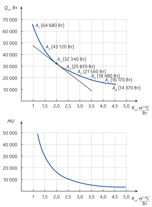

В экономической науке для изучения факторов, определяющих объем спроса на тот или иной товар, используется количественный подход, связанный с измерением величины «полезности» данного товарного набора. Эта величина является функцией объемов потребления конкретных товаров в единицу времени [3, 7]. Используем этот кардиналистский подход для анализа «полезности» тепловой защиты конкретного здания. Целью такой защиты является минимизация потерь тепловой энергии через ограждающие конструкции. Теплопотери стен, покрытий, окон, балконных дверей выступают как объемы потребления товара (энергии) в единицу времени. Определим характер функции общей полезности (величины теплопотерь Q), для чего рассмотрим, как изменяется Q в зависимости от эффективности стеновых конструкций здания (сопротивления теплопередаче R). Расчетная функция Q = f(R) убывающая, выпуклая вниз. Каждый шаг увеличения сопротивления теплопередаче уменьшает теплопотребление здания. Предел «полезности» дополнительных слоев тепловой защиты показывает, как убывают теплопотери при увеличении R на одну единицу. Математически предельная «полезность» увеличения R есть частная производная ∂Q/∂R. Геометрически она равна тангенсу угла наклона касательных к кривой Q = f(R) в плавающей точке А и обозначается как MU (marginal utility). С увеличением R угол наклона этой касательной уменьшается, и, следовательно, понижается предельная «полезность», а следовательно, и выгода увеличения толщины изоляционного слоя в строительных конструкциях. На рис. 1 представлены графики тепловых потерь через стены здания-представителя в зависимости от их сопротивления теплопередаче и, соответственно, предельная полезность в теплоизоляции при увеличении толщины ее слоя. Данные получены расчетным путем для 5-этажного жилого дома с площадью стен 1470 м2, площадью покрытия 990 м2, площадью светопрозрачных конструкций 492 м2. Здание расположено в пригороде Санкт-Петербурга.
Общая и предельная полезность дополнительного утепления стен здания-представителя

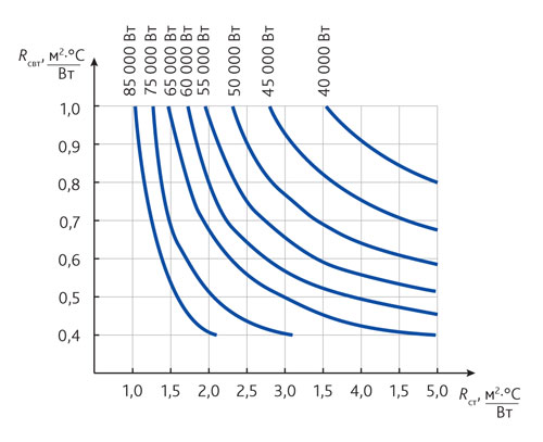

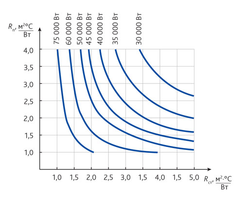

В нашем случае выбор осуществляется из теплотехнических свойств стен (Rст), покрытий (Rп), окон и балконных дверей (Rсвт). Расчет теплопотерь через ограждающие конструкции выполнен попарно для стен и покрытий; стен и светопрозрачных конструкций для ранее упомянутого объекта-представителя. На основании расчетов построены графики зависимости теплопотерь от двух парных аргументов (рис. 2, 3). Анализ графиков показывает, что общие теплопотери одинаковы при различных комбинациях величин Rст, Rп и Rсвт. По мере увеличения теплозащиты ограждающих конструкций темпы уменьшения трансмиссионных потерь тепла падают.
Зависимость тепловых потерь здания от сопротивления теплопередаче светопрозрачных конструкций и стен

В качестве товара выступают дополнительные теплоизоляционные слои (в м3) и рыночные стоимости конкретных видов изоляции (светопрозрачных конструкций), а также площади и стоимости оконных блоков, имеющих различные приведенные сопротивления теплопередаче в расчете на 1 м2 их поверхности. Очевидно, что каждое значение R соответствует определенной стоимости материальных ресурсов, а это означает что бюджетная линия, построенная по преобразованному выражению (1), может быть совмещена с кривыми безразличия на рис. 2, 3. Оптимум потребителя, т. е. минимизация капитальных вложений, будет определен в точке касания бюджетной линии с конкретной линией безразличия.
Зависимость тепловых потерь здания от сопротивления теплопередаче покрытий и стен
Рисунок 3.
