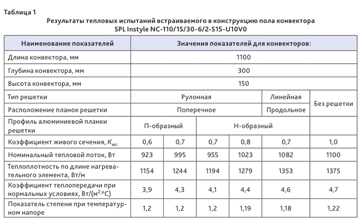

На основе экспериментальных данных (термограммы, замеры скорости воздуха, анализ геометрии профиля планок) выявлены и ранжированы по степени влияния ключевые факторы: ориентация планок, тип профиля и коэффициент живого сечения (Кжс). Установлено, что доминирующим фактором является не геометрический параметр (Кжс), а теплофизический – способность решетки изменять температурный напор путем нагрева воздуха, поступающего к теплообменной поверхности. Предложена практическая иерархия для инженерного подбора. Первая часть исследования убедительно показала, что тип декоративной решетки может изменять тепловую мощность внутрипольного конвектора на величину до 17 %. Ключевые результаты, демонстрирующие разброс мощностей, представлены в табл. 1. Это выявило системную проблему, вызванную несовершенством нормативной базы, которая не регламентирует учет влияния решеток при определении тепловой мощности конвекторов. Отметим, что за рамками предыдущей публикации остался вопрос о физической природе этого влияния и о том, какие факторы являются определяющими. Цель данной работы – систематизировать выявленные эффекты, выстроив иерархию факторов влияния на основе анализа дополнительных

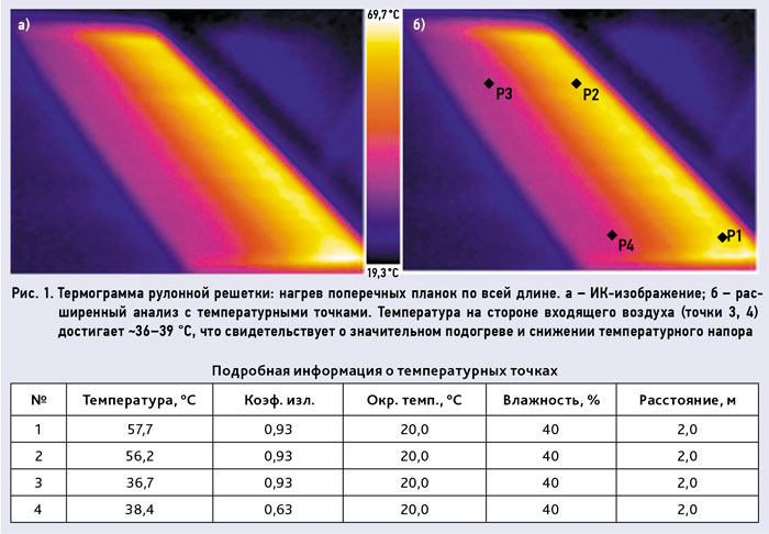

Поперечные планки рулонной решетки, расположенные над теплообменником, работают как вторичный радиатор. Нагреваясь от восходящего потока до ~60 °C (точки 1, 2 на рис. 1), они за счет высокой теплопроводности алюминия прогреваются по всей длине. Их тыльная сторона, обращенная в помещение, имеет температуру ~40 °C (точки 3, 4 на рис. 1) и подогревает холодный воздух до его поступления к нагревательному элементу конвектора. Это снижает ΔT между воздухом и поверхностью теплообменника – ключевой параметр для конвективного теплообмена.

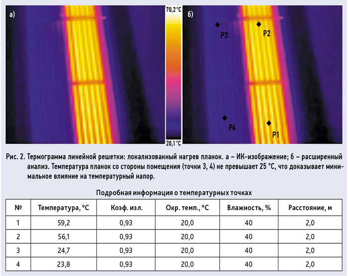

Термограмма линейной решетки показывает, что температура планок со стороны помещения не превышает 25 °C (точки 3, 4 на рис. 2), что доказывает минимальное влияние на температурный напор. Линейная решетка с продольными планками минимально контактирует с восходящим потоком, нагреваются лишь те участки планок, которые расположены непосредственно над теплообменным элементом конвектора. Планки со стороны, обращенной в помещение, практически не нагреваются и не оказывают значительного влияния на температуру входящего воздуха, сохраняя ?T максимальным.
Именно этим эффектом объясняется максимальный тепловой поток (1082 Вт) конвектора с линейной решеткой, превышающий показатели лучшей рулонной решетки (1023 Вт) даже при большем Кжс последней (0,8).

При Кжс = 0,7 конвектор с П-образным профилем развивает 995 Вт, а с Н-образным – лишь 955 Вт. Таким образом, большая площадь поверхности в сочетании с повышенной тепловой инерцией Н-образного профиля приводит к дополнительным потерям тепловой мощности в установившемся режиме и замедляет выход конвектора на номинальный режим в переходных процессах, что в совокупности объясняет полученную разницу в 40 Вт.

Для рулонной решетки:
  • с Н-образным профилем увеличение Кжс с 0,7 до 0,8 дает стабильный прирост мощности с 955 до 1023 Вт (~7 %);
  • с П-образным профилем увеличение Кжс с 0,6 до 0,7 дает прирост мощности с 923 до 995 Вт (~8 %).
Этот эффект прослеживается четко и предсказуемо. Важное уточнение: влияние Кжс может быть нивелировано более мощными факторами. Так, при одинаковом коэффициенте живого сечения (Кжс = 0,7) линейная решетка обеспечивает тепловой поток 1082 Вт, что превышает показатели любой из рулонных решеток: 955 Вт (Н-образный профиль) и 995 Вт (П-образный профиль).
