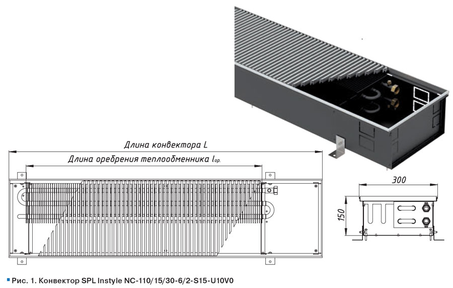

В качестве базового прибора использован серийный внутрипольный конвектор SPL Instyle NC-110/15/30-6/2-S15-U10V0 производства ООО «МЕГАТРОН», работающий в режиме свободной конвекции, длиной 1100 мм, высотой 150 мм и шириной 300 мм (рис. 1).

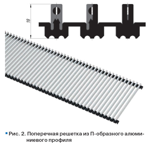

1. с рулонной решеткой с поперечным расположением планок из П-образного алюминиевого профиля, собранной на полимерных связующих профилях (рис. 2):
- с коэффициентом живого сечения Кжс = 0,6;
- с коэффициентом живого сечения Кжс = 0,7;

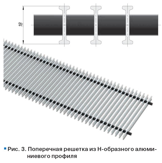

2. с рулонной решеткой с поперечным расположением планок из Н-образного алюминиевого профиля, собранной на связующих стальных пружинах и дистанционных алюминиевых втулках (рис. 3):
- с коэффициентом живого сечения Кжс = 0,8;

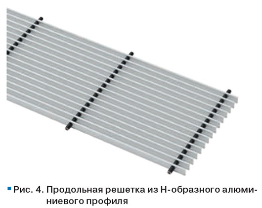

3. с линейной решеткой с продольным расположением планок из Н-образного алюминиевого профиля, собранной на связующих стальных прутках круглого сечения и дистанционных алюминиевых втулках (рис. 4):
- с коэффициентом живого сечения Кжс = 0,7.

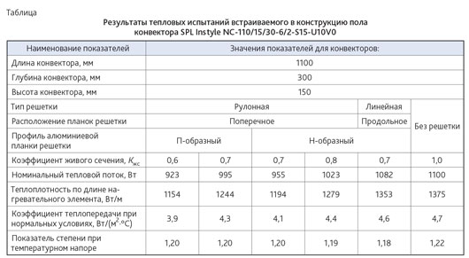

Результаты тепловых испытаний представлены в таблице.

для конвекторов SPL INC-110/15/30 в комбинации с рулонной решеткой с поперечным расположением планок из Н-образного алюминиевого профиля, собранной на связующих стальных пружинах и дистанционных алюминиевых втулках, с Κжс 0,7...0,8, где интервал между планками может быть переменным и определяется длиной дистанционной втулки.

для конвекторов SPL INC-110/15/30 в комбинации с рулонной решеткой с поперечным расположением планок из П-образного алюминиевого профиля, собранной на полимерных связующих профилях, с Κжс 0,6…0,7, где интервал между планками может быть переменным и определяется параметрами полимерного профиля.
В формулах (1) и (2) qб – фактическое базовое значение теплоплотности, Вт/м, при Κжс = 0,7.

Тип решетки и ее живое сечение при определении теплового потока внутрипольного конвектора SPL INC-110/15/30, работающего в режиме свободной конвекции, заметно влияют на значение номинального теплового потока Qну при температурном напоре ΔT = 70 °С и находится в пределах 17 %.
При использовании П-образного профиля для рулонной решетки получаются более высокие тепловые показатели внутрипольного конвектора, чем при использовании Н-образного профиля, при сопоставимой величине живого сечения.
Подчеркнем, что максимальные тепловые показатели получены в комбинации с линейной решеткой. Усматривалось, что продольное расположение планок решетки практически не влияет на динамику поступления воздуха из помещения в конвектор к теплообменной поверхности и возврата в помещение. Разница номинального теплового потока конвектора без решетки и с линейной решеткой составила менее 2 %.
