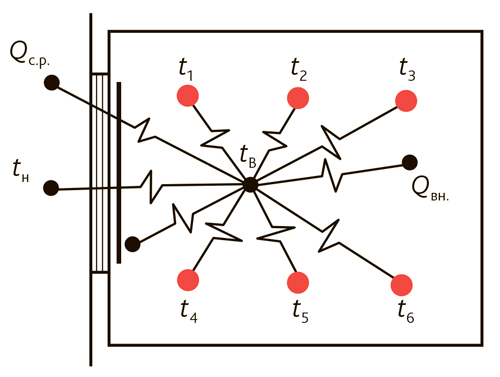

Рассмотрено офисное помещение с размерами 6 × 5 м и высотой 3 м (рис. 1), имеется одно окно площадью 4,5 м2 и одна наружная стена площадью 13,5 м2. В помещении формируем шесть индивидуальных зон с возможностью устанавливать в них температуру, необходимую конкретному работнику. Проведены расчеты теплового баланса помещения для холодного периода года для Москвы. Радиатор под окном формирует температуру в помещении 15 °С, а напольное отопление в виде точечных источников диаметром 0,38 м догревает воздух на шести рабочих местах до величины 18, 20, 22, 26, 24, 28 °С (рис. 1). Средняя температура в помещении равна 17,8 °С. Разогретые зоны пола создают подвижность воздуха в рабочей зоне менее 0,2 м/с, а температура пола не превышает требуемых нормами значений. Внутренние бытовые тепловыделения от различных источников при расчете не учитывались.
План помещения с шестью местами для напольного отопления
План помещения с шестью местами для напольного отопления, где формируется индивидуальный температурный режим для людей с температурами t1 – t6, влияющими на температуру воздуха в помещении (tв), где Qс.р. – теплопоступления от солнечной радиации, Qвн. – внутренние поступления теплоты

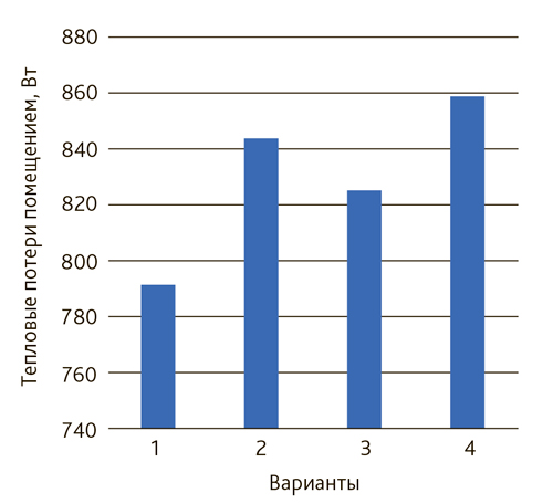

Также проведены расчеты четырех вариантов теплового режима помещения:
  • вариант 1: в помещении никого нет, работает радиатор, формируя температуру внутреннего воздуха +15 °С, – тепловые потери равны 791 Вт;

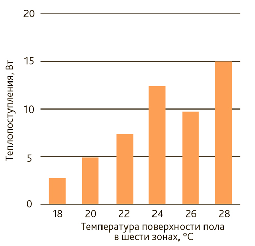

  • вариант 2: на рабочих местах есть люди, которым необходимы следующие температуры окружающего их воздуха: 18, 20, 22, 26, 24, 28 °С, – средняя температура в помещении равна 17,8 °С, тепловые потери равны 843 Вт;

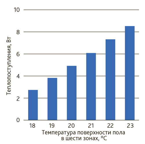

  • вариант 3: на рабочих местах есть люди, которым необходимы следующие температуры окружающего их воздуха: 18, 19, 20, 21, 22, 23 °С, – средняя температура в помещении равна 16,8 °С, тепловые потери равны 824 Вт;
  • вариант 4: на рабочих местах есть люди, которым необходимы следующие температуры окружающего их воздуха: 28, 26, 30, 24, 22, 20 °С, – средняя температура в помещении равна 18,7 °С, тепловые потери равны 858 Вт.
Потенциал энергосбережения для рассмотренных вариантов – это разница между тепловыми потерями вариантов 2 и 1 (52 Вт), 3 и 1 (33 Вт), 4 и 1 (67 Вт).

  • при температурах, равных 18, 20, 22, 26, 24, 28 °С, – 2,8, 4,97, 7,3, 12,4, 9,8, 15,1 Вт соответственно;
  • при температурах, равных 18, 19, 20, 21, 22, 23 °С, – 2,8, 3,8, 4,97, 6,13, 7,3, 8,5 Вт соответственно;

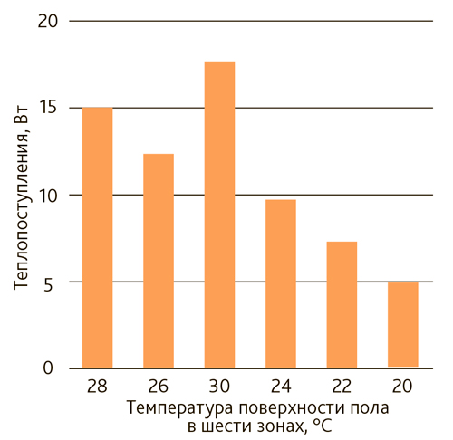

  • при температурах, равных 28, 26, 30, 24, 22, 20 °С, – 15,1, 12,4, 17,8, 9,8, 7,3, 4,97 Вт соответственно.
Результаты расчетов, позволяющие визуализировать потоки теплоты в рассматриваемом помещении при различных вариантах, представлены на рис. 2–5.
Тепловые потери в помещении с основной системой отопления
Тепловые потери в помещении с основной системой отопления (вариант 1) и с дополнительной системой отопления (варианты 2, 3 и 4)

Тепловые поступления от шести поверхностей системы напольного отопления с температурой в индивидуальных зонах, равной 18, 20, 22, 26, 24, 28 °С (вариант 2)

Тепловые поступления от шести поверхностей системы напольного отопления с температурой в индивидуальных зонах, равной 18, 19, 20, 21, 22, 23 °С (вариант 3)

Тепловые поступления от шести поверхностей системы напольного отопления с температурой в индивидуальных зонах, равной 28, 26, 30, 24, 22 и 20 °С (вариант 4)
