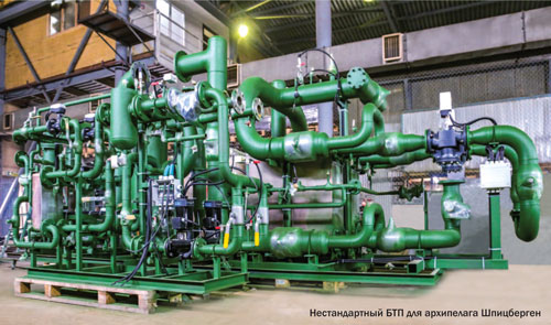

Нестандартный БТП для архипелага Шпицберген
Нестандартный проект на архипелаге Шпицберген
В нашей практике есть также нестандартные решения по проектированию индивидуальных тепловых пунктов. Так, в текущем, 2018 году мы выполнили сложный, но в то же время очень интересный проект для нужд поселка Баренцбург, который расположен на арктическом архипелаге Шпицберген в Северном Ледовитом океане. В рамках данного заказа мы разработали проекты и изготовили на собственном производстве 3 блочно-модульных центральных тепловых пункта и 25 блочных индивидуальных тепловых пунктов в рамках проведения работ по реконструкции инженерных сетей теплоснабжения, горячего и холодного водоснабжения с фильтровальной станцией, а также водопровода морской воды в поселке Баренцбург. Размеры разработанных по индивидуальному проекту модульных БТП «ТЭМ® АИТП» в несколько раз превышают стандартные размеры АИТП. Они имеют тепловую нагрузку до 3,5 Гкал/ч и позволяют не только обеспечить погодное регулирование, но и полностью автоматизировать систему теплоснабжения в поселке за счет регулирования параметров с диспетчерского пульта.
