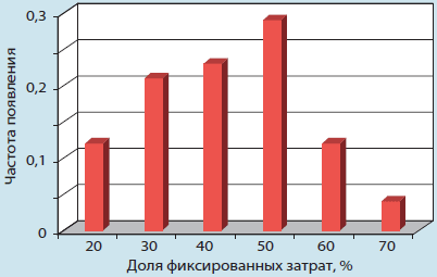

Опыты показывают, что на величину β кроме конструктивных параметров здания и его системы отопления существенное влияние оказывает характер общедомового и индивидуального регулирования потребления тепла в зависимости от действующих погодных условий. Изменения величины β составляют десятки процентов (рис. 3).
Относительная частота появления той или иной доли фиксированных затрат
Рисунок 3.
Исходя из этих обстоятельств, можно сделать вывод, что априорная регламентация той или иной величины доли фиксированных затрат исходя только из проектных данных мало обоснована. Кроме того, установление значительной доли фиксированных затрат приближает схему индивидуальной оплаты за потребленную тепловую энергию к традиционной, уравнительной системе оплаты, которая учитывает только площадь квартиры и игнорирует индивидуальные действия жильцов, направленные на повышение эффективности работы системы отопления.
С другой стороны, волюнтаристское существенное уменьшение нормативной доли фиксированных затрат приводит к тому, что некоторые жильцы, а это наблюдалось особенно часто в переходной период отопительного сезона, полностью перекрывают подачу теплоносителя к внутриквартирным отопительным приборам и отапливают свою квартиру за счет тепловой энергии, поступающей от труб внутридомовой разводки и от соседних квартир.
