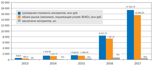

Официальные данные свидетельствуют о том, что к 2017 году рынок энергосервиса в России значительно расширился. Согласно отчетам РАЭСКО по состоянию рынка энергосервиса, в 2016–2017 годах наблюдается колоссальный рост энергосервисных услуг [1, 2]. Несмотря на то, что в 2017 году по сравнению с предыдущим годом наблюдалось снижение количества заключенных контрактов (рис.)1, их общая стоимость увеличилась. Это характеризует ориентацию рынка на высокозатратные и высокорентабельные энергоэффективные проекты.
Однако достигнутые показатели в течение текущего и следующего годов будет сложно сохранить. По нашему мнению, рынок энергосервиса не находит должной поддержки на региональном уровне, а современное законодательство не способствует решению имеющихся проблем.
Динамика рынка энергосервисных услуг
