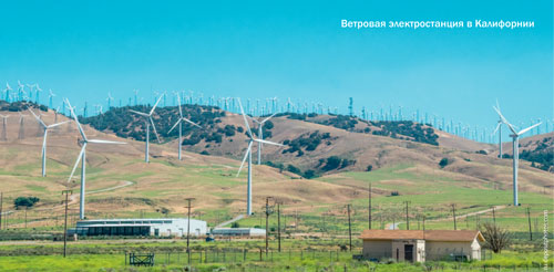

Ветровая электростанция в Калифорнии

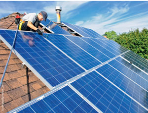

Интенсификация роста возобновляемой энергетики отмечается за прошедшее десятилетие, с 2008 по 2017 год, особенно в гелиоэнергетике. Доля выработки электроэнергии гелиоустановками в 2008 году составляла 0,05 % от суммарного значения (они обеспечивали энергией 180 000 домохозяйств). В 2012 году количество домов, снабжаемых солнечной энергией, достигло 1 млн. В 2017 году гелиоэнергетика составила 2 % от суммарного значения (7 млн домов; в конце I квартала 2018 года их число возросло до 10 млн [3]).
Начиная с 2008 года производство энергии за счет гелиоустановок возросло в 39 раз (с 2 000 до порядка 80 000 ГВт•ч в 2017 году). При этом в индивидуальных хозяйствах этот показатель увеличился в 21 раз, а в промышленном секторе в 57 раз.
Лидером в гелиоэнергетике стала Калифорния, где рост за десятилетие составил 21 раз (с 1 454 ГВт•ч в 2008 году до 32 279 ГВт•ч в 2017 году). На долю штата приходится 43 % от всего роста гелиоэнергетики по стране. Стимулирует рост мощная поддержка населения и администрации штата, которая проявилась во внедрении программы «Миллион солнечных крыш».
Примеру Калифорнии в развитии гелиоэнергетики следуют и другие штаты: Аризона (увеличила производство солнечной энергии с 35 ГВт•ч в 2008 году до 6 498 ГВт•ч в 2017 году), Северная Каролина (рост с 7 до 5 783 ГВт•ч), Техас (рост с 7 до 2 814 ГВт•ч), Джорджия (рост с 1 до 2 364 ГВт•ч) и Юта (увеличение с 0 до 2 262 ГВт•ч). Отмечая рост выработки энергии в гелиоэнергетике, следует подчеркнуть, что имело место изменение политики ряда штатов в части финансовой поддержки домовладельцев и мелкого бизнеса по установке солнечных панелей на крышах.

За рассматриваемый период с 2008 по 2017 год объем выработки энергии ветрогенераторами в США возрос с 50 000 до 250 000 ГВт•ч. Доля ветроэнергетики в суммарном производстве энергии повысилась с 1,5 % в 2008 году до 6,9 % в 2017 году, что позволило увеличить количество домов, снабжаемых энергией ветра, соответственно с 3 до 24 млн. Эксплуатация 50 000 ветрогенераторов в стране обеспечила пятикратное увеличение выработки энергии. Этому способствовало развитие офшорной ветроэнергетики на атлантическом побережье страны. Планируется ввод еще 14,5 ГВт мощности, что позволит обеспечить энергией 5 млн домов.
Первую десятку штатов по объему выработки энергии ветрогенераторами возглавляет Техас: с 2008 по 2017 год генерация выросла с 16 225 до 67 092 ГВт•ч. Далее идут Оклахома (рост с 2 358 до 24 404 ГВт•ч) и Калифорния (рост с 5 385 до 13 971 ГВт•ч). По темпам роста выработки энергии ветрогенераторами лидирует штат Небраска: увеличение с 214 до 5 237 ГВт•ч, то есть в 24,5 раза.

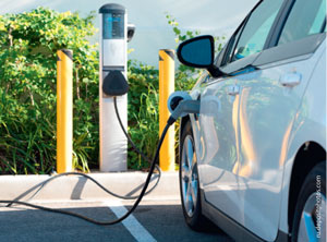

Одним из условий формирования безуглеродной экономики является электрификация транспорта, которая формирует новую парадигму энергопотребления. Это, соответственно, сказывается на структуре мощности энергосистемы, обеспечивая приоритет установкам возобновляемой энергетики. За период с 2008 по 2017 год в США продано 395 000 электромобилей (104 000 только в 2017 году). На рынке присутствуют свыше 20 моделей, от экономкласса до ультрабыстрых суперкаров класса люкс. Особенности эксплуатации электромобиля рассмотрены в [6].
Рынок электромобилей сформировался с 2011 года. В 2013 году было продано 50 000 единиц, этот показатель более чем удвоился в 2017 году. В области использования электромобилей лидером является Калифорния, где было продано до половины всех электромобилей в стране – 182 805 машин. Она же возглавляет список штатов по наличию станций и установок заряда аккумуляторов, необходимых для обеспечения массового внедрения электромобилей: на апрель 2018 года здесь было 4 320 станций зарядки аккумуляторов из 17 000 по стране. Помимо стационарных станций зарядки вдоль магистральных дорог существуют множество частных установок зарядки в гаражах и на стоянках в соответствии с положением о сооружении зарядных устройств в подземных стоянках вновь вводимых зданий. Время зарядки зависит от подводимой мощности: чем выше мощность, тем меньше время зарядки. Альтернативой могут служить роботизированные центры по замене блока аккумуляторов. Первый подобный центр был создан фирмой Tesla в Калифорнии в 2013 году [7].
