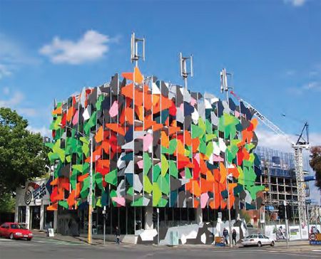

Офисное здание PixelBuilding, Мельбурн
Офисное здание PixelBuilding, Мельбурн. На крыше здания установлены ветровые турбины, солнечные батареи и специальные резервуары для сбора дождевой воды. Выбросы углекислого газа будут нейтрализованы благодаря обилию зелени, высаженной на специальных подоконниках. Проект получил высший балл по 100-балльной «зеленой» шкале, а кроме этого заработал 5 дополнительных очков за достижение углеродной нейтральности.

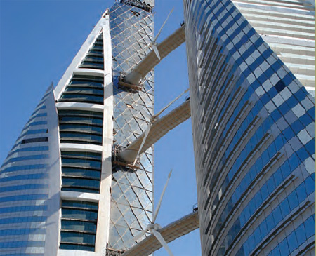

Международный торговый центр, Манама
Международный торговый центр, Манама. За счет архитектурной формы двух корпусов основные ветровые потоки направляются между ними, что обеспечивает работу трех ветровых турбин.

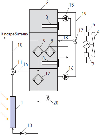

В нашей стране существуют разработки, направленные на модернизацию современных схем. Например, сотрудниками Челябинского государственного агроинженерного университета С.К. Шерьязовым и Р.А. Ахметжановым изобретено комбинированное устройство для горячего водоснабжения с использованием солнечной и ветровой энергии. Устройство для горячего водоснабжения состоит из солнечного коллектора, трехсекционного бака-аккумулятора, в верхней секции которого расположен дополнительный нагреватель, электрически связанный с ветроэлектроагрегатом, а в средней секции – нагреватель, электрически связанный с ветроэлектроагрегатом, теплообменник, вход которого связан с выходом солнечного коллектора через трехходовой клапан, а выход – с входом дополнительного теплообменника, расположенного в нижней секции бака-аккумулятора и своим выходом связанного с входом солнечного коллектора. Вход дополнительного теплообменника соединен перемычкой с трехходовым клапаном. В устройстве имеется насос для перекачивания воды из верхней секции бака-аккумулятора в его среднюю секцию и насос для перекачивания воды из нижней секции бака-аккумулятора в его среднюю (или верхнюю) секцию через трехходовой клапан. Устройство обеспечивает повышение надежности горячего водоснабжения и эффективности преобразования солнечной и ветровой энергии в тепловую.
Целью изобретения является повышение надежности горячего водоснабжения при совместном применении солнечной и ветровой установок, а также эффективности преобразования солнечной и ветровой энергии в тепловую. Принципиальная схема устройства приведена на рис. 1.
Схема комбинированного устройства для горячего водоснабжения с использованием солнечной и ветровой энергии
1 – солнечный коллектор; 2 – трехсекционный бак аккумулятор; 3 – дополнительный нагреватель; 4 – ветроэлектроагрегат; 5, 7 – выключатели; 6 – нагреватель; 8, 9, 12 – теплообменники; 10, 18, 19 – трубопровод; 11, 17 – трехходовые клапаны; 13 – обратный клапан; 14 – перемычка; 15, 16 – насосы; 20 – клапан
Устройство для горячего водоснабжения работает следующим образом. В исходном состоянии все секции бака-аккумулятора 2 заполнены водой. При температуре воды в средней секции бака-аккумулятора 2 ниже требуемой замыкается контакт 7, обеспечивающий подачу электроэнергии, вырабатываемой ветроэлектроагрегатом 4, на нагреватель 6. Одновременно с этим, при условии, что температура воды в средней секции бака-аккумулятора 2 ниже температуры теплоносителя на выходе из солнечного коллектора 1, трехходовой клапан 11 открывает трубопровод 10 и закрывает трубопровод 14, и теплоноситель, нагретый под действием солнечной радиации в солнечном коллекторе 1, за счет термосифонной циркуляции поступает в теплообменники 9 и 12 и возвращается в солнечный коллектор 1 через обратный клапан 13.
При достижении водой в средней секции бака-аккумулятора 2 температуры, выше или равной температуре теплоносителя на выходе из солнечного коллектора 1, трехходовой клапан 11 закрывает трубопровод 10 и открывает трубопровод 14, обеспечивая поступление теплоносителя из солнечного коллектора 1 в теплообменник 12 и обратно в солнечный коллектор 1 через обратный клапан 13.
После нагрева воды в средней секции бака-аккумулятора 2 до требуемой температуры размыкается выключатель 7 и замыкается выключатель 5, который в свою очередь обеспечивает подачу электроэнергии, вырабатываемой ветроэлектроагрегатом 4, на дополнительный нагреватель 3. Одновременно с этим трехходовой клапан 11 закрывает трубопровод 10 (если последний был открыт) и теплоноситель из солнечного коллектора 1 через трубопровод 14 поступает в теплообменник 12 и обратно в солнечный коллектор 1 через обратный клапан 13.
В случае снижения температуры воды в средней секции бака-аккумулятора 2 ниже требуемой, цикл нагрева воды в этой секции повторяется.
При нагреве воды в верхней секции бака-аккумулятора 2 до требуемой температуры выключатель 5 размыкается.
Нагрев воды в средней секции бака-аккумулятора 2 при отсутствии энергии солнца и ветра (или ее слабой интенсивности) осуществляется с помощью теплообменника 8, связанного с дублирующим источником энергии.
При снижении уровня воды в средней секции бака-аккумулятора 2 ниже допустимого пополнение этой секции новой порцией воды производится из той секции бака-аккумулятора, в которой находится вода с более высокой температурой, причем при снижении уровня воды в верхней секции бака-аккумулятора 2 (в результате ее перекачивания в среднюю секцию бака-аккумулятора 2 насосом 15) ниже допустимого вода в эту секцию перекачивается из нижней секции бака-аккумулятора 2 насосом 16 путем открытия трубопровода 19 и закрытия трубопровода 18 трехходовым клапаном 17, а при снижении уровня воды в нижней секции бака-аккумулятора 2 (в результате ее перекачивания в верхнюю или среднюю секцию бака-аккумулятора 2 насосом 16) ниже допустимого открывается клапан 20 и эта секция пополняется холодной водой из водопровода.
В случае равенства температур воды в верхней и нижней секциях бака-аккумулятора 2 в среднюю секцию перекачивается вода из нижней секции бака-аккумулятора 2 с помощью насоса 16 через трехходовой клапан 17 и трубопровод 18.
Таким образом, предлагаемое устройство для горячего водоснабжения обеспечивает повышение надежности горячего водоснабжения за счет введения в среднюю секцию бака-аккумулятора теплообменника, связанного с дублирующим источником энергии, а также повышение эффективности преобразования солнечной и ветровой энергии за счет того, что при температуре воды в средней секции бака-аккумулятора ниже температуры теплоносителя на выходе из солнечного коллектора аккумулирование тепловой энергии, получаемой в солнечном коллекторе, происходит в средней и нижней секциях бака-аккумулятора, иначе – только в нижней секции бака-аккумулятора, а при температуре воды в средней секции бака-аккумулятора, равной требуемой, аккумулирование тепловой энергии, получаемой в результате преобразования электроэнергии, вырабатываемой ветроэлектроагрегатом, происходит в верхней секции бака-аккумулятора.

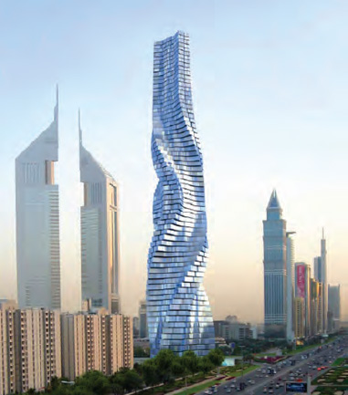

Dynamic Tower, Дубаи
Dynamic Tower, Дубаи (идет строительство). Каждый этаж здания будет движущимся относительно земли и других этажей. 420-метровое здание будет вращать свои этажи на 360° вокруг одной массивной и неподвижной колонны с помощью 79 энергетических ветровых турбин, расположенных на каждом этаже. Этажи будут состоять из заранее изготовленных частей, которые будут вращаться вокруг бетонной оси. Движение этажей будет синхронизировано для создания волнообразных форм.
Вращающаяся башня сможет самостоятельно производить энергию с помощью солнечных панелей на крыше и 48 ветровых турбин. Это более 0,3 мегаватт электричества от каждого элемента, ежегодно в сумме дающих 1200 МВт·ч энергии.
