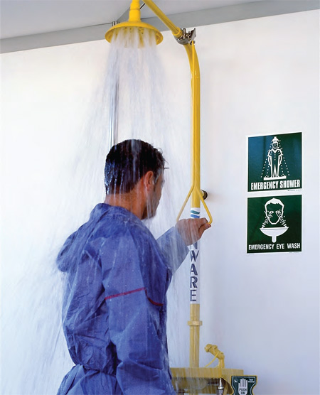

На многих производствах сотрудники работают в потенциально опасных для них условиях. В производственных и лабораторных помещениях возможны такие чрезвычайные ситуации, как попадание на кожу и слизистую глаз человека кислот и щелочей. При работе с высокими температурами возможно возгорание одежды. В местах обработки древесины и металла, а также в местах с повышенным содержанием мелкодисперсной пыли существует опасность серьезного повреждения глаз. В таких случая необходимо в течение нескольких секунд промыть под проточной водой те участки тела, которые подверглись вредному воздействию.
Согласно ГОСТ 12.3.002–75 [1] во всех опасных местах, где возможны химические ожоги, должны быть оборудованы специальные фонтанчики, души и гидранты с легким пуском воды. Они присоединяются к хозяйственному водопроводу и располагаются так, чтобы работник мог пользоваться водой не позднее, чем через 5–7 с после попадания вредных веществ на кожу или одежду. На случай потребности большего количества воды здесь же должен быть шланг для проточной воды. Обмывание пораженного места должно производиться длительно, в течение 15–20 мин.
Струя фонтанчика должна иметь небольшой напор (высота струи 10 см) и регулироваться специальным винтом. Гидрант должен быть с рычаговым включением (локтем), хорошо освещен и снабжен световым сигналом «Гидрант», плакатом с описанием приемов обращения и пуска. Подходы к гидранту и фонтанчику должны быть свободны.
Из выше написанного следует основное правило установки аварийных душей – они должны располагаться настолько близко к рабочему месту, насколько это возможно, т.к. душ должен обеспечить полив сразу же после аварии. Душ должен устанавливаться в легкодоступном месте, к которому постоянно обеспечивается свободный проход. При работе в помещении одного человека рекомендуется установить звуковую или световую сигнализацию, которая включается при работе душа.
Конструкция всех aвapийныx душей обеспечивает максимальное удобство эксплуатации. Иногда появляется необходимость использования душа человеком, лежащим на полу. Для таких случаев по запросу предлагается вариант душа с удлиненным шлангом, используемый для всего тела. При включении душ продолжает работать автоматически, освобождая, таким образом, руки. В моделях для промывки глаз отверстия душа защищены резиновыми манжетами, которые оберегают глаза пострадавшего от случайных повреждений. Лейка душа также защищена от грязи и пыли защитными колпачками, которые автоматически удаляются при включении воды.
Для предотвращения возможности переохлаждения организма (гипотермии) при пользовании душем, температура воды должна поддерживаться в пределах 20–25 °C.
