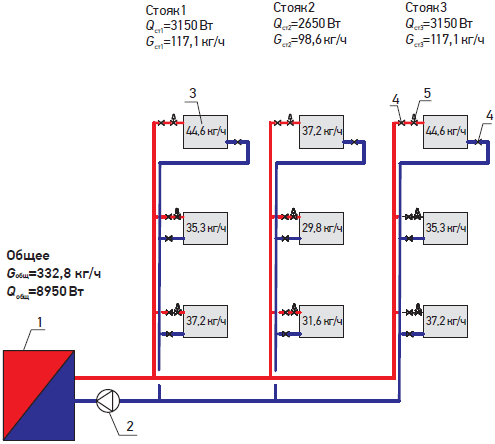

На рис. 1 приведена схема без применения балансировочного клапана.
Схемы системы отопления без применения балансировочных клапанов
1 – оборудование теплового пункта; 2 – циркуляционный насос; 3 – отопительный прибор;
4 – отключающий шаровой кран; 5 – термоклапан
Для начала был выполнен стандартный гидравлический расчет по методу удельных линейных потерь давления для подбора диаметров. Клапаны были подобраны по каталогам фирмы-производителя, после чего была задана их установочная характеристика (пропускная способность, перепад давления и положение установки). Затем методом гидравлического расчета по характеристикам сопротивления определены коэффициенты затекания в каждый стояк и в каждый прибор.

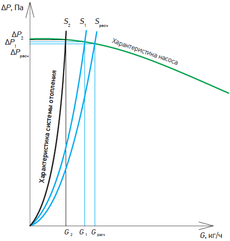

В первом случае из регулирующей арматуры имеются только клапаны у отопительных приборов. Для анализа системы отключим один прибор на верхнем этаже первого стояка. Характеристика сопротивления увеличится и на графике (рис. 2) примет положение S1, а необходимый расход теплоносителя понизится на величину расчетного расхода в отключенном приборе (до 288,3 кг/ч). В самом начале отопительные приборы начнут получать больше теплоты, что приведет к перегреву помещений. Термостатические головки, электроника или же потребители вручную, реагируя на это, начнут воздействовать на клапан, который будет опускать шток клапана, уменьшая тем самым свою пропускную способность и увеличивая сопротивление всей системы. Каждый клапан будет опускать шток ровно на столько, на сколько расход теплоносителя должен измениться в отопительном прибое. В конце концов, установится стационарный режим, когда температура в помещениях стабилизируется, и штоки клапанов перестанут двигаться.
Характеристика насоса и системы отопления без использования балансировочных клапанов
S, ΔP, G – характеристика сопротивления, потери давления и расход теплоносителя в системе отопления соответственно; значения индексов этих параметров: «расч» – в исходном (расчетном) режиме; «1» – при отключении верхнего прибора первого стояка; «2» – при отключении первого стояка

Если отключается первый прибор первого стояка, то после автоматического регулирования и установившегося стационарного теплового режима в помещениях пропускные способности клапанов уменьшаются и находятся в пределах значений 0,19…0,53 (м3/ч)/бар0,5. Перепады давления, соответственно,– 700…3551 Па. Это тоже вполне удовлетворяет требованиям.
Аналогичная ситуация и при отключении первого стояка. Пропускные способности клапанов уменьшаются и находятся в пределах значений 0,16…0,25 (м3/ч)/бар0,5. Перепады давления – 3186…3714 Па. Характеристика сети принимает положение S2 на графике (рис. 2)
Видно, что при различном разрегулировочном воздействии на систему отопления происходит изменение характеристики сопротивления системы. Однако клапаны вполне могут «отрегулировать» системы так, чтобы в каждый прибор поступало необходимое количество теплоносителя.
