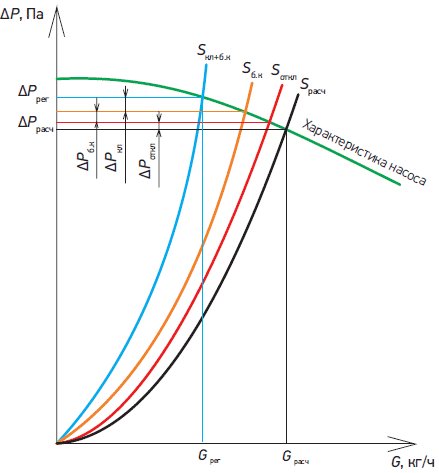

При отключении стояка или одного отопительного прибора можно отрегулировать систему. Однако одного балансировочного клапана не будет достаточно, т. к. он не влияет на коэффициенты затекания воды в стояки и приборы, а будет изменять только общую характеристику сопротивления всей системы. Иллюстрация к этому замечанию приведена на рис. 4. Важно отметить, что при отключении первого прибора пропускные способности клапанов у приборов будут находиться в диапазоне 0,21…0,49 (м3/ч)/бар0,5, а при отключении стояка – 0,20…0,39 (м3/ч)/бар0,5.

Характеристики насоса и системы отопления при использовании балансировочного клапана
Рисунок 4.
Sрасч, Sоткл, Sб.к, Sкл+б.к – характеристика сопротивления системы отопления в исходном (расчетном) режиме, при отключении первого стояка без учета регулирующего воздействия, с учетом только воздействия балансировочного клапана, с учетом воздействия клапанов у отопительных приборов и балансировочного клапана соответственно; Gрасч, Gрег – расход теплоносителя системы отопления в исходном (расчетном) режиме и при отключении первого стояка после регулировки системы соответственно; ΔPрасч, ΔPрег – потери давления в системе отопления в исходном (расчетном) режиме и при отключении первого стояка после регулировки системы соответственно; ΔPб.к – потери давления на балансировочном клапане; ΔPкл – дополнительные потери давления в сети, связанные с уменьшением пропускной способности на клапанах у отопительных приборов; ΔPоткл – изменение потерь давления в системе после отключения первого стояка
При отключении первого прибора или стояка на балансировочных клапанах происходит изменение пропускной способности в зависимости от потерь давления на стояке. Однако и здесь для полного регулирования системы следует изменить значения пропускных способностей клапанов у приборов. Они будут находиться в диапазоне 0,29…0,44 (м3/ч)/бар0,5 при отключении прибора и 0,25…0,5 (м3/ч)/бар0,5 при отключении первого стояка. Заметим, что эти значения мало отличаются от расчетных, что говорит об устойчивой работе системы.

Вторая система (рис. 4) положительна тем, что часть регулирующего воздействия на себя берет балансировочный клапан, а точность регулировки составляет от 7 до 9 %.

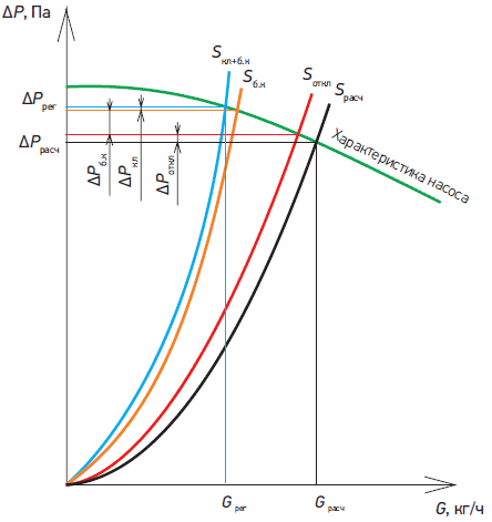

Третья система (рис. 6) вполне удовлетворяет в плане автоматической регулировки. Почти всю регулирующую способность на себя берут балансировочные клапаны, и точность регулировки достигла в исследованиях условиях 1–3 %. Однако стоимость такой системы будет значительна, будут велики затраты на сервисное обслуживание клапанов, а его еще надо обеспечить, а также из-за значительных потерь давления на клапанах будет большой расход электроэнергии, потребляемой циркуляционными насосами.
Характеристики насоса и системы отопления при использовании балансировочных клапанов на каждом стояке
Рисунок 6.
Sрасч, Sоткл, Sб.к, Sкл+б.к – характеристика, соответственно, сопротивления системы отопления в исходном (расчетном) режиме, при отключении первого стояка без учета регулирующего воздействия, с учетом только воздействия балансировочного клапана, с учетом воздействия клапанов у отопительных приборов и балансировочного клапана; Gрасч, Gрег – расход теплоносителя системы отопления в исходном (расчетном) режиме и при отключении первого стояка после регулировки системы соответственно; ΔPрасч, ΔPрег – потери давления в системе отопления в исходном (расчетном) режиме и при отключении первого стояка после регулировки системы соответственно; ΔPб.к – потери давления в сети, связанные с регулирующим воздействием балансировочных клапанов; ΔPкл– дополнительные потери давления в сети, связанные с уменьшением пропускной способности на клапанах у отопительных приборов; ΔPоткл – изменение потерь давления в системе после отключения первого стояка
