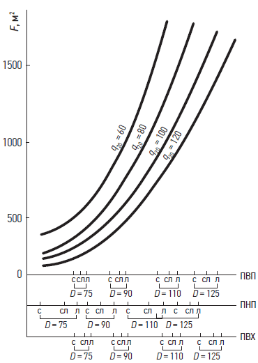

  • максимальную водосборную площадь F, м2, приходящуюся на один водосточный стояк, выполненный из ПВП, ПНП и ПВХ диаметром 75–125 мм типа Л, СЛ и С, следует определять по графикам на рис. 1 в зависимости от интенсивности дождя в л/с с 1 га для данной местности продолжительностью 20 мин. при периоде однократного превышения расчетной интенсивности, равной одному году q20;

График для определения водосборной площади F в зависимости от типоразмера пластмассовых водосточных стояков

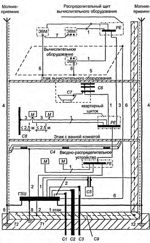

Слышал, что если в здании водопровод из стальных труб, то нельзя при ремонте в квартире заменять материал стояка на другой, например, на ПВХ. Так ли это и с чем подобный запрет может быть связан?
Все стояки в подвале подключены к домовой СУП (система уравнивания потенциалов). Уравнивание потенциалов – электрическое соединение проводящих частей для достижения равенства их потенциалов. Защитное уравнивание потенциалов выполняется в целях электробезопасности. Если часть стояка в квартире заменить на токонепроводящий материал, то все водопроводные трубы в квартирах, находящиеся выше, будут лишены заземления.
Согласно ПУЭ (Правило устройства электроустановок), основная система уравнивания потенциалов в электроустановках до 1 кВ должна соединять между собой следующие проводящие части (рис. 2):
  • нулевой защитный РЕ- или PEN-проводник питающей линии в системе TN;
  • заземляющий проводник, присоединенный к заземляющему устройству электроустановки, в системах IT и ТТ;
  • заземляющий проводник, присоединенный к заземлителю повторного заземления на вводе в здание (если есть заземлитель);
  • металлические трубы коммуникаций, входящих в здание: горячего и холодного водоснабжения, канализации, отопления, газоснабжения и т. п. Если трубопровод газоснабжения имеет изолирующую вставку на вводе в здание, к основной системе уравнивания потенциалов присоединяется только та часть трубопровода, которая находится относительно изолирующей вставки со стороны здания;
  • металлические части каркаса здания;
  • металлические части централизованных систем вентиляции и кондиционирования. При наличии децентрализованных систем вентиляции и кондиционирования металлические воздуховоды следует присоединять к шине РЕ щитов питания вентиляторов и кондиционеров;
  • заземляющее устройство системы молниезащиты 2-й и 3-й категорий;
  • заземляющий проводник функционального (рабочего) заземления, если такое имеется и отсутствуют ограничения на присоединение сети рабочего заземления к заземляющему устройству защитного заземления;
  • металлические оболочки телекоммуникационных кабелей.
Проводящие части, входящие в здание извне, должны быть соединены как можно ближе к точке их ввода в здание.
Для соединения с основной системой уравнивания потенциалов все указанные части должны быть присоединены к главной заземляющей шине при помощи проводников системы уравнивания потенциалов.
В последнее время, с повышением оснащенности современных жилых домов и производственных зданий различными электроприборами и постоянным развитием их электроустановок все чаще стали наблюдаться явления ускоренной коррозии трубопроводов систем водоснабжения и отопления. За сравнительно короткое время – от полугода до двух лет – на трубах как подземной, так и воздушной прокладки образуются точечные свищи, быстро увеличивающиеся в размерах. Причиной ускоренной точечной (питтинговой) коррозии труб в 98 % случаев является протекание по ним блуждающих токов. Применение УЗО в комплексе с правильно выполненной системой уравнивания потенциалов позволяет ограничить и даже исключить протекание токов утечки, блуждающих токов по проводящим элементам конструкции здания, в том числе и по трубопроводам.
Система уравнивания потенциалов в здании
М – открытая проводящая часть; С1 – металлические трубы водопровода, входящие в здание; С2 – металлические трубы канализации, входящие в здание; С3 – металлические трубы газоснабжения с изолирующей вставкой на вводе, входящие в здание; С4 – воздуховоды вентиляции и кондиционирования; С5 – система отопления; С6 – металлические водопроводные трубы в ванной комнате; С7 – металлическая ванна; С8 – сторонняя проводящая часть в пределах досягаемости от открытых проводящих частей; С9 – арматура железобетонных конструкций; ГЗШ – главная заземляющая шина; Т1 – естественный заземлитель; Т2 – заземлитель молниезащиты (если имеется); 1 – нулевой защитный проводник; 2 – проводник основной системы уравнивания потенциалов; 3 – проводник дополнительной системы уравнивания потенциалов; 4 – токоотвод системы молниезащиты; 5 – контур (магистраль) рабочего заземления в помещении информационного вычислительного оборудования; 6 – проводник рабочего (функционального) заземления; 7 – проводник уравнивания потенциалов в системе рабочего (функционального) заземления; 8 – заземляющий проводник
