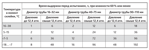

Отдельно стоит выделить трубы из материала ХПВХ (хлорированного поливинилхлорида). Согласно «Инструкции по проектированию и монтажу трубопроводов из ХПВХ» завода «АДЕЛАНТ» клеевой монтаж труб и фитингов может происходить в диапазоне температур от –18 до 38 °C. Температура окружающей среды (наряду с влажностью воздуха) в этом случае будет влиять на время выдержки клеевого соединения (табл.).

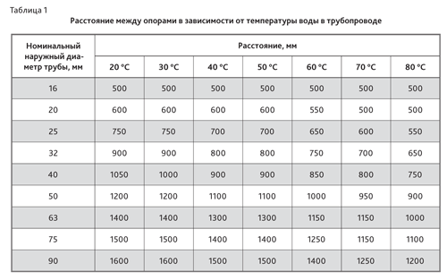

Через какое расстояние рекомендуется крепить пластиковые трубы? Отличается ли это расстояние для горизонтально и вертикально проложенных участков трубы? Каким типом креплений лучше всего крепить трубы?
Крепеж пластиковых труб выполняется неподвижными и скользящими опорами. Расстановку неподвижных опор определяют исходя из компенсации линейных температурных расширений трубы. Скользящие опоры используются для сохранения линейности труб и предотвращения их «провиса». Для расчета крепежа труб канализации, например, под потолком необходимо произвести расчет веса наполненной водой трубы, выбрать тип крепежа, определить несущую способность этого крепежа с материалом потолка, посмотреть в паспорте хомута рабочее усилие на разрыв и определить по этим данным расстояние между точками крепежа.
Трубы металлопластиковые, ПНД, Pex, PERT при любом шаге крепежа будут провисать.
Расстояние между скользящими опорами для ППР-труб определяется согласно СП 40-101–96:
«– трубопровод должен иметь возможность свободно удлиняться или укорачиваться без перенапряжения материала труб, соединительных деталей и соединений трубопровода. Это достигается за счет компенсирующей способности элементов трубопровода (самокомпенсация) и обеспечивается правильной расстановкой опор (креплений), наличием отводов в трубопроводе в местах поворота, других гнутых элементов и установкой температурных компенсаторов. Неподвижные крепления труб должны направлять удлинения трубопроводов в сторону этих элементов;
– расстояние между опорами при горизонтальной прокладке трубопровода определяется из табл. 1;
– при проектировании вертикальных трубопроводов опоры устанавливаются не реже, чем через 1000 мм для труб наружным диаметром до 32 мм и не реже, чем через 1500 мм для труб большого диаметра;
– компенсирующие устройства выполняются в виде Г-образных элементов, П-образных и петлеобразных (круговых) компенсаторов».

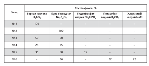

Какой припой для меди лучше использовать при сварке труб?
Сварка применяется для соединения и стальных, и некоторых видов пластмассовых, и медных труб. Важно отметить, что несмотря на общий термин «сварка», применительно к пластмассе этот процесс может носить несколько иной физический характер. Для газовой сварки медных труб следует применять присадочную проволоку из меди М0, М1. Диаметр присадочной проволоки должен составлять 0,5–0,75 толщины стенки свариваемых труб. Для предохранения меди от окисления, а также для раскисления и удаления в шлак образующихся окислов, газовую сварку медных труб рекомендуется выполнять с применением флюсов. Флюсы для сварки медных труб могут применяться в виде порошка, пасты и в газообразной форме. Состав флюсов для сварки медных труб приведен в табл.
Флюсы наносятся на зачищенные и обезжиренные кромки свариваемых труб по периметру на ширину не менее 12 мм в обе стороны от зоны сварки. Флюс в виде пасты наносят на кромки свариваемых труб и на присадочный пруток. Порошкообразный флюс посыпают на 20–50 мм в обе стороны зоны сварки по периметру трубы. Для нанесения на трубы газообразного флюса применяются специальные установки.
Выбор конкретной технологии соединения во многом зависит от нормативных требований, привычки и традиции. В целом сварка не является основным способом соединения медных трубопроводов. Для подавляющего большинства соединений медь – медь (бронза, латунь) целесообразно и наиболее практично использовать пайку или прессовое соединение.
