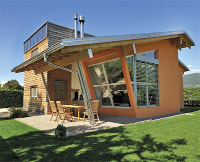

Категория ClimateHouse B
Удельные годовые затраты энергии на теплоснабжение q составляют 50 кВт∙ч/(м2∙год) и менее. Эквивалентные затраты жидкого топлива на отопление составляют 5 л, газа – 5 м3. Толщина теплоизоляции стен равна 10 см, покрытия – 15 см. Теплозащита окон
U ≤ 1,50 Вт/(м2∙°C). Воздухопроницаемость оболочки n50 ≤ 2 ч–1.

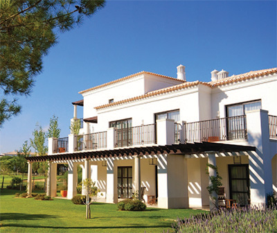

Категория ClimateHouse A
Удельные годовые затраты энергии на теплоснабжение q составляют 30 кВт∙ч/(м2∙год) и менее. Эквивалентные затраты жидкого топлива на отопление составляют 3 л, газа – 3 м3 («трехлитровое здание»). Толщина теплоизоляции стен равна 15 см, покрытия – 20 см. Теплозащита окон  U ≤ 1,30 Вт/(м2∙°C). Воздухопроницаемость оболочки n50 ≤ 1 ч–1. Вентиляция – механическая приточно-вытяжная.

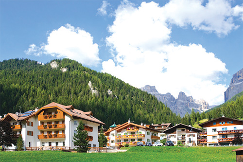

Категория ClimateHouse Gold
Удельные годовые затраты энергии на теплоснабжение q составляют 10 кВт∙ч/(м2∙год) и менее. Эквивалентные затраты жидкого топлива на отопление составляют 1 л, газа – 1 м3. Толщина теплоизоляции стен равна 20 см, покрытия – 25 см. Теплозащита окон
U ≤ 0,80 Вт/(м2∙°C). Воздухопроницаемость оболочки n50 ≤ 0,6 ч–1. Вентиляция – механическая приточно-вытяжная.

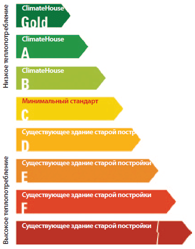

Основные характеристики зданий, соответствующих одной из этих категорий, приведены в справке. Здания, не соответствующие этим требованиям, получают одну из более низких категорий (см. рис. 1).
Основные категории энергоэффективности по системе ClimateHouse
