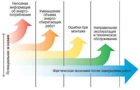

Поверхностный энергоаудит, проведенный в другом общественном здании большой площади, показал возможным всего 7 % экономии. Поверхностный энергоаудит, иногда предлагаемый как предварительный этап комплексного энергоаудита, создает фальшивое впечатление, что существенная экономия нереальна, не дает владельцу рассмотреть возможность проведения комплексных работ и откладывает существенные улучшения на далекое будущее.
Кроме того, при поверхностном энергоаудите указанная потенциальная экономия энергии может уменьшиться в период после проведения энергоаудита и конечной реализации предложенных мероприятий (рисунок). Кроме этого риска, возникающего по причине некачественной проверки или недостаточности измерений, существует риск, что владелец не выполнит полностью все рекомендуемые мероприятия. Подрядчик может совершить ошибки или применить менее эффективные материалы и оборудование. Также существует риск некачественного ввода в эксплуатацию энергосберегающих установок и риск неправильной эксплуатации и технического обслуживания. Все эти риски существенно снизят эффект от изначально рекомендованных энергосберегающих мероприятий. Комплексный подход – лучшее средство защиты от таких потерь.
И, наконец, существует высокий риск, что из-за колебаний расхода энергии фактическая экономия после завершения энергосберегающих мероприятий окажется совсем незаметной, поскольку предполагаемая поверхностным энергоаудитом экономия составляет всего 7 %.
Уменьшение экономии энергии
Рисунок.
