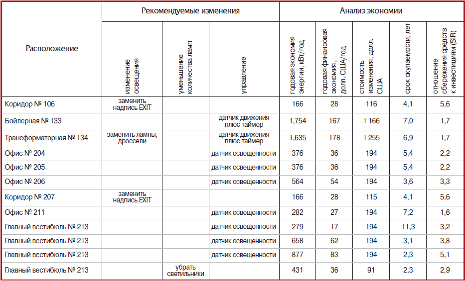

Экономия, получаемая после выполнения мероприятий по освещению, рекомендованных специалистом по энергоаудиту
Таблица 2.
