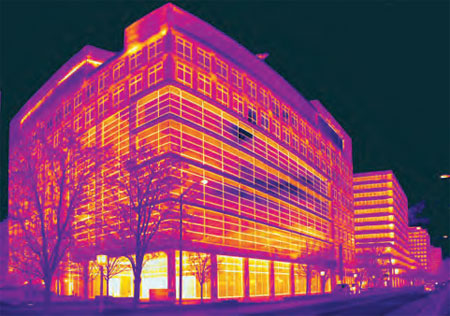

Обычно термографическое обследование проводится в холодный или переходный периоды года, температура внутреннего воздуха в жилых и общественных зданиях не ниже +16 °С, условие соблюдения необходимой разности температур всегда выполняется.
Типичная термограмма участка стены представлена на рис. 1.

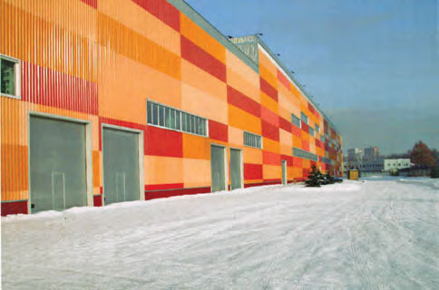

Корпус ГУП «МосквичСтройинвест», бывший главный корпус «АЗЛК» (Москва, ЮВАО, МР «Печатники», Волгоградский проспект, владение 42) (рис. 2).
Экспресс-энергоаудит корпуса ГУП «МосквичСтройинвест» проводился в январе-марте 2010 года.
Обследуемый корпус представляет собой одно- и двухэтажное сблокированное здание размерами в плане 576 х 219,3 м, площадь FΣ = 126 316,0 м2, объем корпуса V = 2 489 945 м3. Корпус реконструирован в 2009 году.

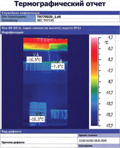

Термографирование ограждающих конструкций проводилось 27–28 января 2010 года. Температура наружного воздуха в период термографирования составляла -17…-18 °С.
На термограммах температура наружной поверхности ограждений может быть оценена по окрасу ограждения в интересующей точке. В ряде точек проставлены значения температуры поверхности, определенные по программе обработки термограмм. При анализе следует учитывать, что каждой термограмме соответствует своя цветовая шкала.
На рис. 1 представлена термограмма стены и окон корпуса. Температура их поверхностей стены в большей части соответствует расчетным значениям, расхождения не превышают точности измерений (2 °С). Повышение температуры поверхности в верхней части стены вызвано облучением ее солнцем в период проведения съемки.
Анализ термограмм показал, что температура наружной поверхности ограждений достаточно равномерна; неравномерные теплопотери конструкции стены, ограждения в осях 1-98/Я вызваны дефектами раскладки теплоизоляции, что и было подтверждено вскрытием панели в зафиксированном месте стены.

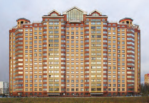

18-этажный жилой дом с эффективным использованием энергии (Москва, ул. Красностуденческая, д. 6) (введен в IV квартале 2002). Описание дома и его инженерных систем читайте в журнале «АВОК», 2003, № 8.
Экспресс-энергоаудит жилого дома проводился в феврале-марте 2010 года с целью выявления фактических энергетических затрат систем теплоснабжения и анализа соответствия расчетных и фактических потерь тепла корпуса.
В табл. 3 приведены показатели энергоэффективности экспериментального дома.

Сопротивление теплопередаче ограждающих конструкций, м2·°C/Вт: стен/окон/покрытия 3,33 / 0,61 / 4,78 3,16 / 0,54 /4,71
Коэффициент остекления 0,17 0,185
Показатель компактности здания 0,19 0,25
Удельный расход тепла (отопление и вентиляция), кВт·ч/м2 67 / 58* 95
Класс энергетической эффективности, k А2–B1 Высокий
* При регулировании воздухообмена в квартирах в зависимости от режима эксплуатации.

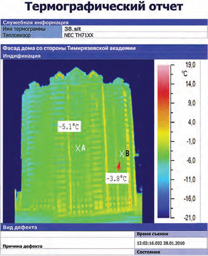

Тепловизионный контроль качества теплозащиты здания (стен и окон) и качественная оценка распределения потерь тепла через его ограждения представлялась в виде термограмм, где температура наружной поверхности ограждений может быть оценена по окрасу ограждения в интересующей точке.
Температура наружного воздуха в период термографирования составляла -5…-9,2 °С.
На рис. 4 представлена термограмма стены и окон здания. Распределение температуры на наружной поверхности вертикальных ограждений достаточно равномерно и соответствует значениям температуры наружного воздуха. Равномерное распределение температуры на поверхности свидетельствует об их однородности и хорошем качестве ограждений.

Анализ термограмм показал, что температура наружной поверхности ограждений достаточно равномерно. Температура поверхности стен несколько выше, чем окон, что соответствует их термическому сопротивлению; в местах сопряжения конструкций ограждений фиксируются «мостики холода».
