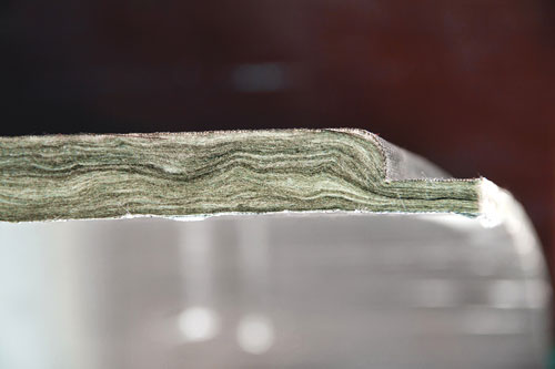

CLIMAVER - это очень прочные плиты, изготовленные из прессованного стекловолокна в сочетании с термореактивной смолой. Снаружи они покрыты алюминиевой армированной фольгой, представляющей собой воздушный барьер и имеющей разные покрытия со стороны потока подаваемого воздуха. Края данных плит формируются по принципу гребень и шпунт, благодаря чему возможно получение крепкого и плотного соединения воздуховодов прямоугольного сечения.

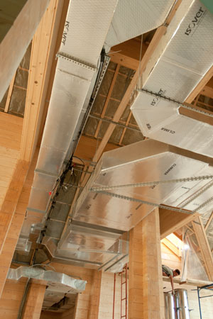

Эти плиты применяются для выполнения звуко- и теплоизолированных воздуховодов прямоугольного сечения. Как правило, они служат для подачи свежего воздуха в воздушных отопительных установках, системах кондиционирования и вентиляции.

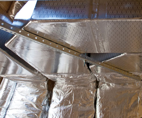

Воздуховоды, сооруженные по системе CLIMAVER, отличаются также легкостью (2.5-3.3 кг/м2) – они в 4 раза легче стандартных жестяных систем. В этом они имеют значительное преимущество, поскольку могут быть использованы в зданиях с ограничением нагрузок. Особенно это важно, когда осуществляется реконструкция старого здания или строительство павильона с большой площадью.

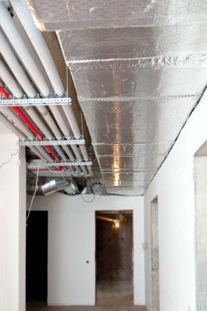

Стоимость воздуховода на основе плит CLIMAVER А2 Plus или CLIMAVER А2 Black примерно такая же, как и стоимость жестяного теплоизолированного воздуховода. Но если учесть при этом и другие аспекты, как, например, возможность устранения глушителей, минимальные транспортные расходы, низкую стоимость подвески, то в итоге получится довольно солидная экономическая выгода.
