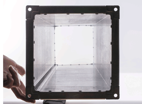

    Так, для ресторанов и кафе, расположенных в цокольных этажах с низкими потолками, лучше подходят прямоугольные воздуховоды .

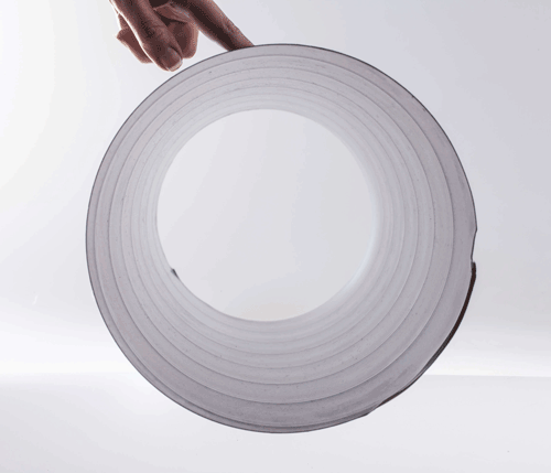

    Для ресторанов, расположенных в залах с высокими потолками, подойдут круглые воздуховоды, они же спирально навивные.
  2. круглые воздуховодыа
