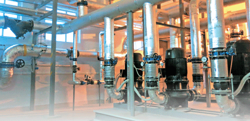

Поэтому был выбран путь реконструкции ЦТП с установкой современного оборудования, например заменой теплообменников на медно-пластинчатые, использованием насосов с частотным приводом (и на ГВС, и на отопление), систем автоматики и регулирования. Новый ЦТП – это совершенно другая с точки зрения наполнения система.

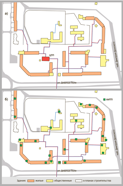

Рис.
Схема системы теплоснабжения микрорайона № 5:
а) с действующим ЦТП,
б) с предполагаемыми АИТП
Реконструкция ЦТП в микрорайоне № 5
Решая вопрос, что оптимальнее, ЦТП или ИТП, специалисты выполнили расчеты на базе одного из конкретных микрорайонов Коломны – микрорайона № 5 (района Колычево). Объекты микрорайона обеспечиваются теплом через ЦТП № 2, который планировалось реконструировать. Район Колычево построен по единому плану в 1970–80-е годы, и сегодня в нем проживает около 50 тыс. человек. В составе данного микрорайона 11 многоквартирных жилых домов, а также 10 социальных объектов, подключенных к ЦТП по зависимой схеме через элеваторные узлы. Тепловые сети, идущие от ЦТП, выполнены в четырехтрубном исполнении. Теплоноситель в ЦТП подается по двухтрубной магистрали диаметром 250 мм. Общая длина сетей в трубном исчислении 2,6 км. Схема тепловой застройки микрорайона № 5 и тепловых сетей приведена на рис.

Вариант 1 – полная реконструкция существующего ЦТП.
Затраты1 на замену тепловых сетей ГВС составляют 10,9 млн руб. Затраты на полную реконструкцию ЦТП, о чем было сказано выше, равняются 11,9 млн руб. Общая величина затрат – 22,8 млн руб.
Вариант 2 – установка ИТП в домах данного микрорайона с учетом фактической разводки (от подвода тепловых сетей к дому с учетом возможностей установки).
Для обеспечения микрорайона № 5 необходимо оборудовать 27 ИТП средней установленной мощностью около 0,25–0,45 Гкал/ч каждый. Как правило, это один ИТП на 2–3 блока-секции дома. В соответствии с имеющейся сметой средняя стоимость ИТП составила 1149 тыс. руб. без НДС. В результате затраты на установку 27 ИТП достигнут 32,5 млн руб. При этом необходимо выполнить реконструкцию двухтрубной тепловой сети с увеличением диаметра для обеспечения подачи теплоносителя, что будет стоить 5,8 млн руб. Общие затраты2 составили 38,3 млн руб.
Получается, что реконструкция ЦТП обойдется на 68% дешевле варианта с переходом на схему с ИТП.
