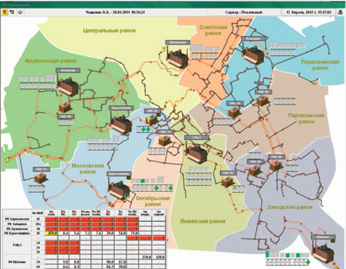

Общий кадр центральной диспетчерской Минских тепловых сетей

В соответствии с производственно-организационной структурой Минских тепловых сетей (см. справку 1) выбрана четырехуровневая структура АСУ ТП Минских тепловых сетей:
- первый (верхний) уровень – центральная диспетчерская предприятия;
- второй уровень – операторские станции районов тепловых сетей;
- третий уровень – операторские станции теплоисточников (операторские станции мастерских участков тепловых сетей);
- четвертый (нижний) уровень – станции автоматического управления установками (котлоагрегаты) и процессами транспорта и распределения тепловой энергии (технологическая схема теплоисточника, тепловые пункты, тепловые сети и т. п.).

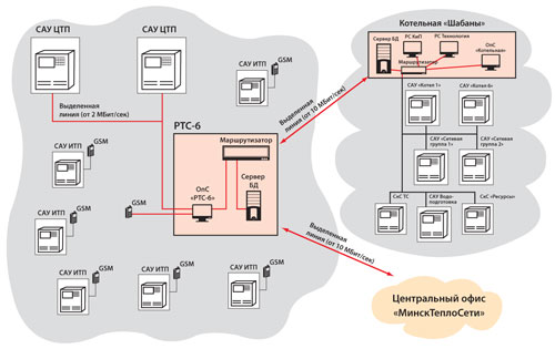

На удаленном структурном подразделении (например, РТС-6) устанавливаются следующие станции (рис. 1): операторская станция «РТС-6» (ОпС РТС-6) – она является центром управления сетевого района и устанавливается на мастерском участке РТС-6. Для оперативного персонала ОпС РТС-6 обеспечивает доступ ко всем без исключения информационным и управляющим ресурсам САУ всех типов, а также доступ к разрешенным информационным ресурсам центрального офиса. ОпС РТС-6 обеспечивают регулярное сканирование всех подчиненных станций управления.
Рисунок 1. Архитектура системы управления РТС–6 Минских тепловых сетей |
Собранная со всех ЦТП оперативная и коммерческая информация направляется для хранения на выделенный сервер базы данных (устанавливается в непосредственной близости от ОпС РТС-6).
Таким образом, с учетом масштабов и топологии объекта управления и сложившейся организационно-производственной структуры предприятия АСУ ТП Минских тепловых сетей строится по многозвенной схеме с применением иерархической структуры программно-технических средств и вычислительных сетей, решающих различные задачи управления на каждом уровне.

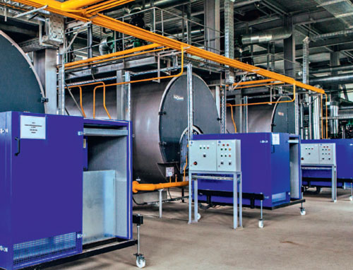

АСУ районной котельной
Так, для районной котельной (рис. 2) автоматизированная система управления строится на базе двух классов.
Рисунок 2. Система управления районной котельной |
Верхний уровень – операторская станция «Котельная» (ОпС «Котельная») – основная станция, которая координирует и контролирует подчиненные станции. ОпС «Котельная резервная» – станция горячего резерва, которая находится постоянно в режиме прослушивания и регистрации трафика основной ОпС и ее подчиненных САУ. Ее база данных содержит актуальные параметры и полные ретроспективные данные о функционировании рабочей системы управления. В любой момент времени резервная станция может быть назначена основной с полной передачей ей трафика и разрешением функций супервизорного управления.
Нижний уровень – комплекс объединенных совместно с операторской станцией в вычислительную сеть станций автоматического управления:
- САУ «Котлоагрегат» обеспечивает управление котлоагрегатом. Как правило, она не резервируется, т. к. резервирование тепловой мощности котельной производится на уровне котлоагрегатов.
- САУ «Сетевая группа» отвечает за теплогидравлический режим функционирования котельной (управление группой сетевых насосов, линией байпаса на выходе котельной, линией перепуска, входными и выходными задвижками котлов, индивидуальными насосами рециркуляции котлов и пр.).
- САУ «Водоподготовка» обеспечивает управление всем вспомогательным оборудованием котельной, необходимым для подпитки сети.
Для более простых объектов системы теплоснабжения, например тепловых пунктов и блочных котельных, система управления строится как одноуровневая на базе станции автоматического управления (САУ ЦТП, САУ БМК). В соответствии со структурой тепловых сетей станции управления тепловыми пунктами объединяются в локальную вычислительную сеть района тепловых сетей и замыкаются на операторскую станцию района тепловых сетей, которая, в свою очередь, имеет информационную связь с операторской станцией более высокого уровня интеграции.

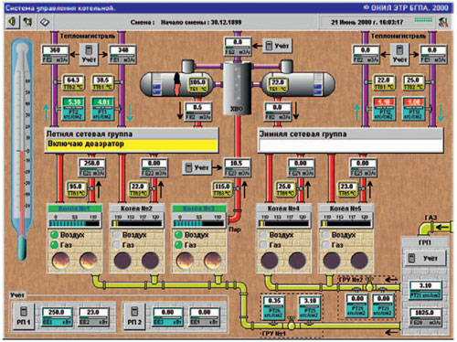

Операторские станции
Программное обеспечение операторской станции обеспечивает дружественный интерфейс для оперативного персонала, управляющего работой автоматизированного технологического комплекса. Операторские станции имеют развитые средства оперативного диспетчерского управления, а также устройства массовой памяти для организации краткосрочных и долговременных архивов состояния параметров технологического объекта управления и действий оперативного персонала.
В случаях больших информационных потоков, замыкаемых на оперативном персонале, целесообразно организовать несколько операторских станций с выделением отдельного сервера базы данных и, возможно, коммуникационного сервера.
Операторская станция, как правило, сама непосредственно не воздействует на объект управления – она получает информацию от технологических станций и им же передает директивы оперативного персонала или задания (уставки) супервизорного управления, формируемые автоматически или полуавтоматически. Она образует рабочее место оператора сложного объекта, например котельной.
Создаваемая система автоматизированного управления предусматривает построение интеллектуальной надстройки, которая должна не только отслеживать возмущения, возникающие в системе, и реагировать на них, но и прогнозировать возникновение нештатных ситуаций и блокировать их возникновение. При изменении топологии сети теплоснабжения и динамики ее процессов предусмотрена возможность адекватного изменения структуры распределенной системы управления за счет добавления новых станций управления и (или) изменения программных объектов без изменения конфигурации оборудования существующих станций.
