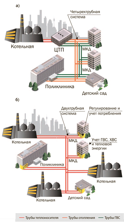

В первые годы XXI века были проанализированы две системы: с индивидуальными (ИТП) и центральными тепловыми пунктами (ЦТП) (рис. 1). В результате расчетов выбрана система с ИТП, с единой двухтрубной системой теплоснабжения и, соответственно, с приборами учета и регулирования в каждом здании и обязательная диспетчеризация всех объектов.
Концепция включала: источник тепловой энергии, минимальный температурный график теплоносителя 95/70 °C (перешли с 150 на 115 °C, а теперь переходим на 95 °C). Переход на низкотемпературный график влечет за собой гигантский экономический эффект от снижения теплопотерь в сетях и, естественно, повышение безопасности.
Рис. 1.
Схема системы теплоснабжения городского округа Мытищи а) с ЦТП (до реконструкции), б) с ИТП

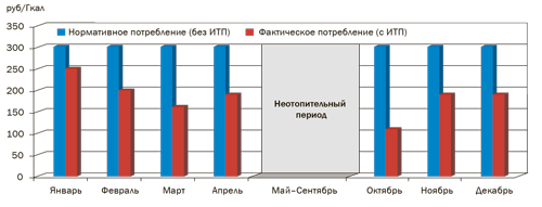

В выборе системы теплоснабжения немаловажную роль сыграла существовавшая на тот момент ситуация с детскими садами. Система централизованного отопления отключается в мае. Но если приходит похолодание, администрация просит включить отопление в детских садах. А как это сделать без подключения к отоплению жилых зданий? Приходилось отапливать все здания. В результате удельный расход тепловой энергии постоянно превышал нормативные значения. Это натолкнуло на мысль, что каждое жилое или общественное здание может просить собственного режима теплоснабжения. Через ЦТП сделать это невозможно.
Была поставлена задача, которую можно сформулировать так: теплоноситель у каждого потребителя должен быть круглый год. Сколько брать тепловой энергии, должен решать сам потребитель: жилой дом, больница, школа, промышленное предприятие и т. д. Кроме того, рассчитывая новую систему теплоснабжения, мы предполагали и предполагаем, что от нормативного потребления 2000 года все потребители могут сэкономить в среднем 20 %.
К настоящему времени практически все жилые и общественные здания в Мытищах оснащены системами автоматизированного учета и регулирования теплопотребления, системами передачи данных в центральную диспетчерскую службу. Диспетчерская служба предприятия производит круглосуточный мониторинг комплекса физических (давление, температура теплоносителя) и коммерческих параметров (количество потребленного тепла) оборудования ИТП в режиме реального времени.
Плата за тепловую энергию на отопление жилого дома по адресу:
ул. Юбилейная д. 3, корп. 1 за 2015 год

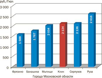

Тарифы на тепловую энергию в некоторых городах Московской области 2015–2016 года

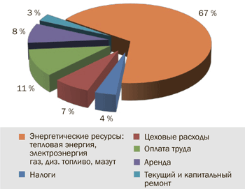

Структура расходов в тарифе на тепловую энергию

В 2000 году была поставлена задача установления тарифа на тепловую энергию, не превышающего среднего значения по Московской области. А после 2015 года он стал даже меньше.
