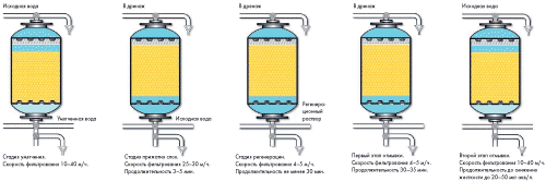

Стадии процесса умягчения воды на противоточных натрий-катионитовых фильтрах
Рисунок 1. (увеличить)
Полученные результаты:
- рабочая динамическая обменная емкость КУ-2-8 – 1 100–1 200 г-экв/м3;
- удельный расход поваренной соли на регенерацию – 100–110 г/г-экв;
- жесткость умягченной воды в течение основной части фильтроцикла не превышает 10–15 мкг-экв/л;
- удельный расход воды на отмывку составляет 3,5–4 объема на объем загрузки.

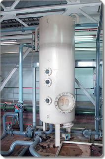

Водоподготовительная установка РТС «Люблино» рассчитана на производительность 100 м3/ч. В соответствии с проектом на водоподготовительных установках установлено четыре противоточных натрий-катионитовых фильтров первой ступени диаметром 1,5 м, два таких же фильтра второй ступени и емкость обратной промывки. Обвязка фильтров предусмотрена таким образом, что фильтры второй ступени могут использоваться в качестве первой ступени. Фильтры загружены монодисперсной смолой «Амберджет 1200 Na» и инертным материалом отечественного производства. Установка укомплектована арматурой с электроприводом и автоматизирована. Все команды по управлению фильтров могут задаваться как с пульта управления (рис. 2), так и от щитов непосредственно у фильтров (рис. 3). Требования к качеству химочищенной воды – 10 мкг-экв/л.
Пусконаладочные работы выполнялись ГУП «Теплоэнергоремонт» совместно с НПФ «Экос Водгео». В рамках выполнения этих работ наряду с уточнением основных технологических параметров работы фильтров подробно изучался процесс противоточной регенерации смолы и ее отмывки.
Пульт управления ВПУ РТС «Люблино» ротивоточные натрий-катионитовые фильтры на РТС «Люблино»
Рисунок 3.
Противоточные натрий-катионитовые фильтры на РТС «Люблино»
Данные эксплуатации фильтров показали, что требуемая глубина умягчения, составляющая 10 мкг-экв/л, достигается в одну ступень. Это исключает необходимость использования фильтров второй ступени.
