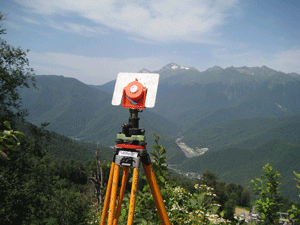

Детальный поиск выполняется посредством комплекса геолого-гидрогеологических работ. Как метод работы может использоваться гидрогеологическая съемка. Масштаб и объем съемочных работ зависит от степени сложности района, его гидрогеологической и геологической изученности, потребности в воде, опыта эксплуатации подземных вод и т. п. На площадях с предполагаемым наличием подземных источников речных долин или напорных вод конусов выноса, в съемочные работы включают геоморфологическую съемку.

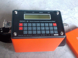

При поиске подземных вод одним из основных методов определения их месторождений являются геофизические исследования. Их главное условие – выполнение площадных геофизических работ до начала проходки гидрогеологических скважин. Результаты геофизической разведки направляют и корректируют план размещения картировочных и поисковых скважин. Для увеличения дос-товерности исследований в некоторых случаях на месте поиска подземных вод появляется необходимость проводить бурение скважин: опорных и параметрических.

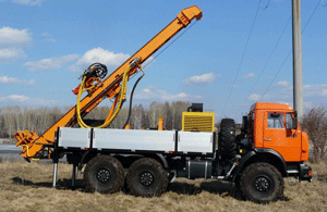

Самым надежным способом поиска крупных месторождений пресных вод является бурение гидрогеологических скважин. Это по-зволит по фактическим данным определить контур перспективной площади, выбрать продуктивный водоносный горизонт для изучений. Проведение буровых работ на изучаемом участке требует комплекса гидрогеологических исследований на каждой скважине.
