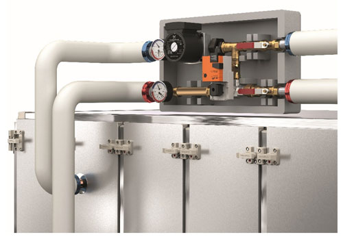

Узел регулирования тепловой мощности WPG, подключенный к вентиляционному агрегату VENTUS 2016
Рис. 1.
Узел регулирования тепловой мощности WPG – это гидравлическая система, предназначенная для  изменения параметров  теплоносителя и смонтированная в отдельном теплоизолированном корпусе из пенопропилена (ЕЕР). Этот корпус  хорошо  защищает элементы комплекса от механических повреждений и воздействия внешних факторов. Узлы WPG  надежно работают с теплоносителем при температуре до 120 0С и при давлении жидкости  до 10 бар. Возможна работа узла регулирования WPGи с водно-гликолевыми смесями (до 35% гликоля).

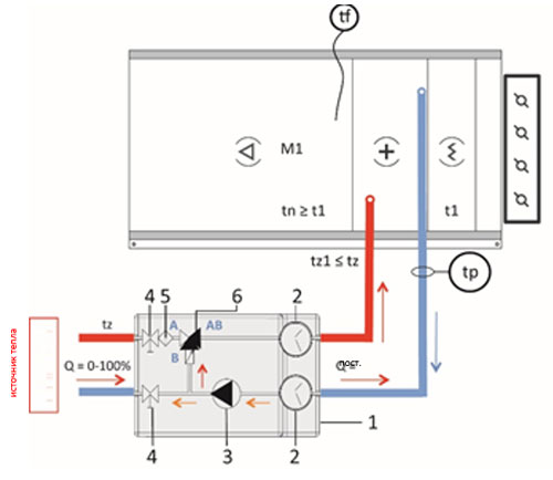

Принцип функционирования узла
Узел регулирования тепловой мощности WPG позволяет изменять тепловую мощность нагревателя в зависимости от температуры наружного воздуха,  поддерживая при этом температуру приточного, подаваемого в помещения,  воздуха неизменной.
В принцип функционирования  узла заложено так называемое «качественное» регулирование. Качественное регулирование подразумевает изменение до требуемой величины на входе в нагреватель главного «качества» теплоносителя - его температуры. При этом расход теплоносителя сохраняется постоянным. Этот метод регулирования отличается от «количественного», при котором температура теплоносителя остается постоянной, а изменяется расход жидкости.  Кстати,  метод количественного регулирования применяется при управлении работой водяных охладителей воздуха.
Принцип качественного регулирования тепловой мощности требует установки  и постоянной работы циркуляционного насоса. Насос, включенный в гидравлический контур узла регулирования нагревателя, поднимает снизившееся давление теплоносителя после его прохождения теплообменника и трубопроводов до такой величины, чтобы обратная вода могла войти в камеру смешивания трехходового клапана и смешаться с прямой водой. Импульс, получаемый от датчика температуры приточного воздуха, используется сервоприводом трехходового клапана для изменения расхода подмешиваемой обратной «холодной» воды к потоку прямой «горячей». Итак, если температура наружного воздуха растет  или снижается,  то при неизменности тепловой мощности нагревателя начинает соответственно изменяться температура приточного воздуха. Тут же реагирует датчик температуры приточного воздуха, который посылает сигнал на  сервопривод трехходового клапана. Сервопривод вращает шток клапана в ту или иную сторону, увеличивая или уменьшая процесс подмешивания и изменяя температуру прямого потока теплоносителя, идущего в теплообменник.

Схема устройства и подключения узла регулирования тепловой мощности WPG к вентиляционному агрегату
1 – корпус; 2 – термоманометры; 3 – насос; 4 – запорные клапаны; 5 – сетчатый фильтр; 6 – регулирующий клапан; Tp – датчик температуры возврата теплоносителя; Tf – термостат против замерзания; T1 – температура воздуха на входе в нагреватель; Tn – температура воздуха, нагнетаемого нагревателем; Tz – температура теплоносителя на входе в насосный узел; T1z - температура теплоносителя на входе в нагреватель; Q – расход теплоносителя; А – путь равнопроцентного регулирования; В – путь линейного регулирования; АВ – путь смешанного теплоносителя

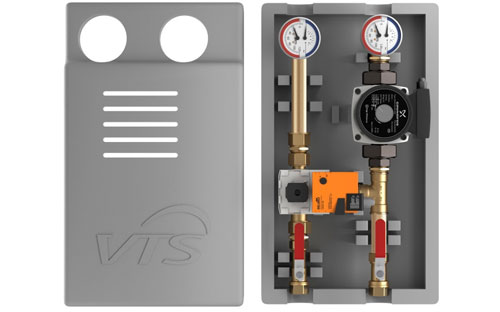

Конструкция узла регулирования WPG
Основные компоненты узлов регулирования тепловой мощности WPG это:  водяной циркуляционный насос, трехходовой регулирующий клапан с сервоприводом, два термоманометра, обратный клапан, сетчатый фильтр для воды и два запорных клапана. Весь комплект помещен в корпус из пенопропилена EPP, который, благодаря отличным теплоизолирующим свойствам этого материала, снижает тепловые потери, а также обеспечивает превосходную защиту от механических повреждений и влияния погодных условий.
Узел регулирования тепловой мощности WPG (VTS)
Рис. 3.

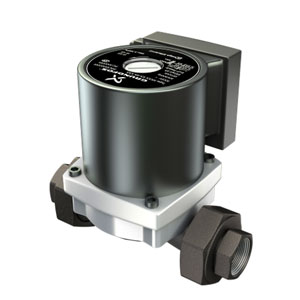

НАСОС
Рисунок 4.
НАСОС
  • Напряжение – 230В/1ф/50Гц
  • Температура окружающей среды - 0..40 0C
  • Температура воды:
    - 110 0C (WPG-25-070),
    - 95 0C (WPG-25-095, WPG-25-105)
  • Максимальное рабочее давление - 10 бар
  • Защита от перегрузки - интегрирована
  • Класс защиты корпуса:
    - IP 44 (WPG-25-070) - IP X2D (WPG-25-095, WPG-25-105)
  • Пропилен/этиленгликоль - до 35%

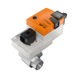

КЛАПАН С ПРИВОДОМ
Рисунок 5.
КЛАПАН С ПРИВОДОМ
  • Напряжение – 24В переменного тока, сигнал 0-10В постоянного тока
  • Температура окружающей среды – -30 +50 0C
  • Максимальная температура теплоносителя – 120 0C
  • Относительная влажность 5..95 % rH (без конденсации)
  • Класс защиты корпуса - IP54

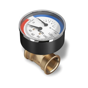

ТЕРМОМАНОМЕТРЫ
Рисунок 6.
ТЕРМОМАНОМЕТРЫ
  • Диапазон измерения температур – 0..120 0C
  • Диапазон измерения давления – 0..10 бар (0..1 МПА)
