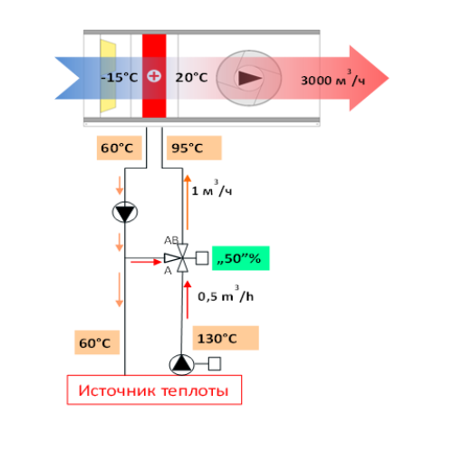

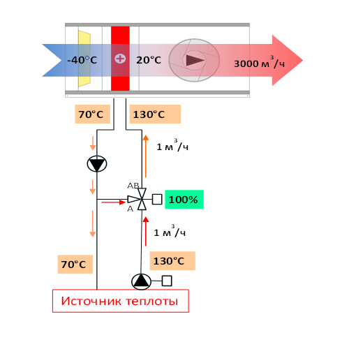

   Еще одним способом исключения проблемы замерзания воды в трубках теплообменника является поддержание в них скорости воды на таком уровне, чтобы движение потока теплоносителя было турбулентным. В этом случае смена фазового состояния на твердое у жидкостей менее вероятна.
   Известно, что в СНиП 41-01-2003 "Отопление, вентиляция и кондиционирование" раздел 7.8.2 записано, что «для защиты от замерзания воды в трубках воздухонагревателей следует скорость движения воды обосновывать расчетом или принимать не менее 0,12 м/с при расчетной температуре наружного воздуха по параметрам Б и при 0 0С». Естественно, при турбулентном течении воды гидравлическое сопротивление увеличивается, однако при этом возрастает коэффициент теплоотдачи от жидкости к внутренней стенки трубы, что, хотя и незначительно, но повышает  коэффициент теплопередачи.
   Обеспечение активного, турбулентного режима движения воды во всех трубках нагревателя, независимо от температуры наружного воздуха, может быть обеспечено только при постоянном расходе жидкости. Отсюда оптимальным способом регулирования тепловой мощности следует считать «качественное», а не «количественное», регулирование расхода теплоносителя.
   С точки зрения противозамораживающей безопасности прямоточное подключение водяного нагревателя более оптимально по сравнению с прямотоком. При прямотоке холодный поток воздуха сталкивается, в первую очередь, с первым рядом трубок, в котором протекает теплоноситель с самой высокой температурой. Но, в то же время, известно, что противоточное подключение теплообменника позволяет увеличить его тепловую мощность. Учитывая, что конструкция водо-воздушных теплообменников в AHU, как правило, реализует перекрестную схему течения теплоноситель-воздух, то влияние обсуждаемых схем подключения требует дальнейшего анализа.

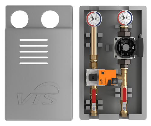

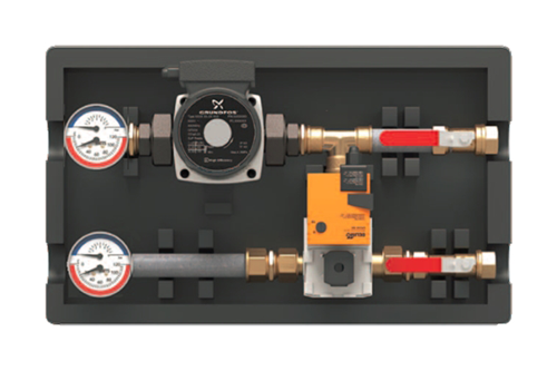

   Основными частями «узлов регулирования» VTS, которые подключаются к водяным нагревателям являются: циркуляционный насос, трехходовой водяной клапан, сетчатый фильтр, обратный клапан, два термоманометра и два запорных вентиля.

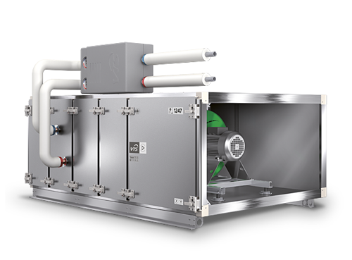

   Корпус «узла регулирования» предназначен для защиты от внешних механических и климатических воздействий и изготовлен из пенополипропилена (EPP), материала с высокими теплоизоляционными характеристиками.

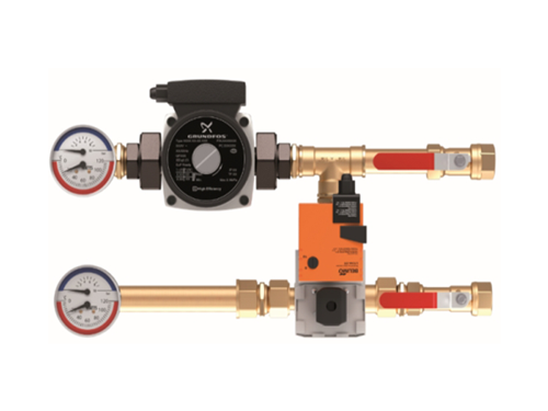

   Электродвигатель циркуляционного насоса, входящего в состав комплекта, имеет встроенный трехступенчатый регулятор скорости. Насос может работать с водой или с водно-гликолевыми смесями при концентрации этилен/пропилен гликоля в ней до 35%.
   Сервопривод трехходового клапана питается напряжением 24В и управляется аналоговым сигналом 0-10В. Это позволяет обеспечить плавный поворот штока трехходового клапана и работать с логарифмическо-линейной характеристикой. Трехходовой клапан с сервоприводом может применяется при температурах окружающей сред от -30 0С до +50 0С.
   Стандартный щит питания и управления VTS, предназначенный для вентиляционно-кондиционирующих агрегатов типоряда VENTUS, включает в себя элементы, осуществляющие управление и электрическую защиту насосной группой и сервоприводом  водяного трехходового клапана.
   Циркуляционный насос работает с напряжением электрического тока 230В. Максимальная температура теплоносителя на насосе, монтируемого на обратном трубопроводе допускается равной 110 0С, а наибольшее его давление до 10 бар.
   Термоманометры, установленные на трубопроводах прямой и обратной воды, предназначены для постоянного визуального мониторинга температур и давлений  теплоносителя. Диапазон измеряемых температур 0 0С ÷ 120 0С, давление теплоносителя контролируется в интервале 0 -10 бар.    Циркуляционный насос имеет индекс защиты IP44, а трехходовой клапан с сервоприводом – IP54.

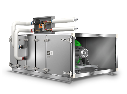

   «Узлы регулирования» водяных нагревателей компании VTS предназначены для управления тепловой мощностью водяных нагревателей, устанавливаемых в двенадцати типоразмерах вентиляционно–кондиционирующих агрегатах VENTUS. Эти же «узлы» могут быть использованы для управления работой нагревателей канальных вентиляционных установок типоряда N-Type (NVS).
   В зависимости от расхода теплоносителя в «узлах» монтируются трехходовые клапаны с коэффициентами пропускной способности от Kvs2,5 до Kvs16.
   На трубопроводе обратной воды, возвращаемой и подмешиваемой к регулирующему трехходовому клапану, установлен обратный клапан. Кроме того, в комплект входят два запорных вентиля, позволяющих отключить узел от трубопроводов теплоносителя для проведения ремонтных, сервисных и регламентных работ.

Наличие сетчатого водяного фильтра гарантирует защиту трехходового клапана, насоса и теплообменника от засорения взвешенными частицами, оказавшимися в теплоносителе.

   При использовании «узлов регулирования» рекомендуется, чтобы вал насосной группы  был смонтирован и эксплуатировался в горизонтальном положении.
